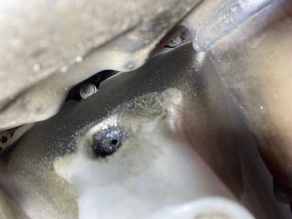

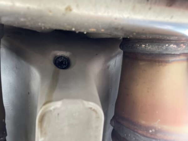

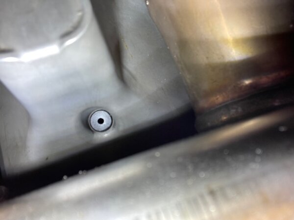

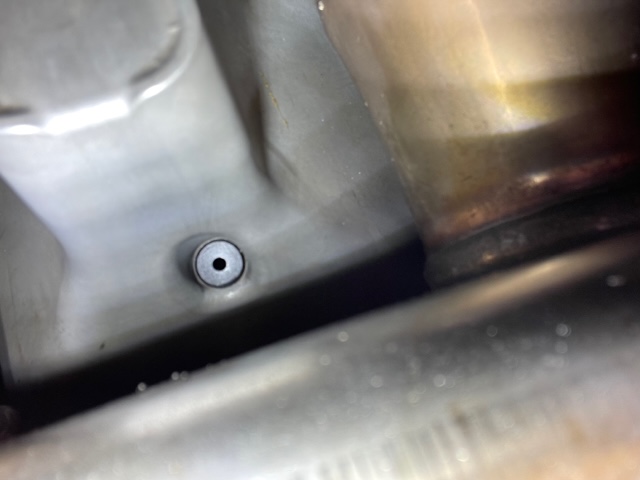

Moin, ich habe mir vor 14 Tagen eine S1000R aus 22 mit ca. 2000km gekauft. Nach den ersten Fahrten habe ich mal alles auf Dichtigkeit durchgeguckt. An der Ölwanne hinten viel mir dann ein Ölschleier auf der wohl auch schon länger dran war. Ich habe dann alles gereinigt um zu sehen woher das Öl stammt. Nach ca. 100km kann man dann die Undichtigkeit am "Überlauf?" von der Öl-Wasserpumpe sehen. Es ist so wenig das es nicht tropft aber verteilt sich langsam hinten an der Ölwanne. Repariert wird der Schaden am 21.10. Auch der Ruckdämpfer muss erneuert werden, hat ca. 1cm Spiel. Wegen der Undichtigkeit konnte ich nur in einem englischsprachigen Forum etwas finden wo das Problem wohl ziemlich bekannt ist.

Suche unter Schnüffelbohrung, da findest du etwas dazu.
