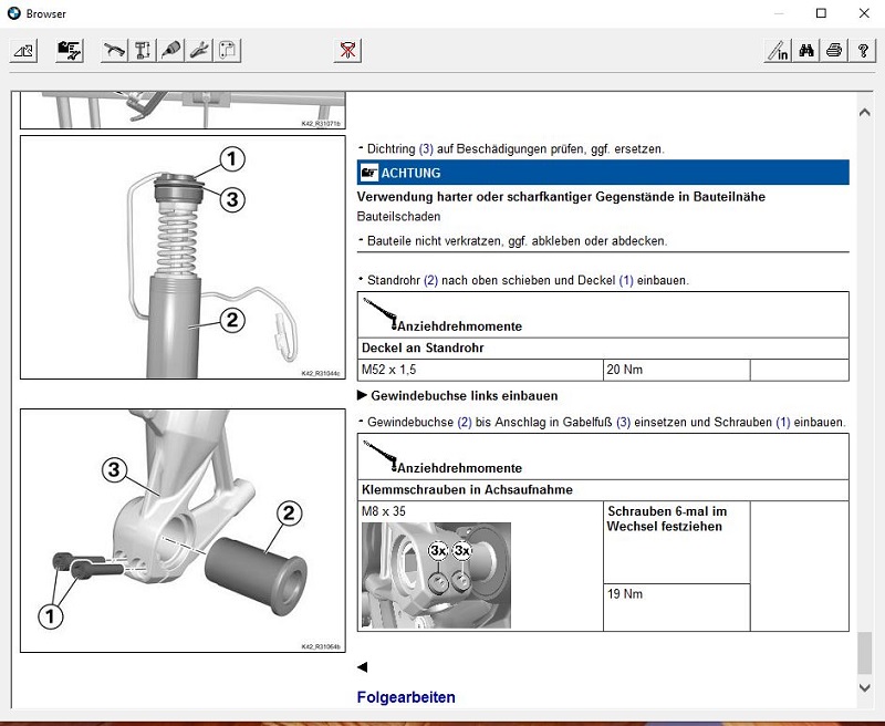

Anbei der Auszug aus der Reparaturanleitung für Einbau der Gewindehülse am linken Gabelfuß bei der S1000 R. Gewindehülse bis Anschlag rein und festziehen. Da ist auch nichts mit einstellen oder messen. Macht es mal nicht so kompliziert. ThumbUP
