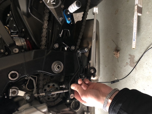

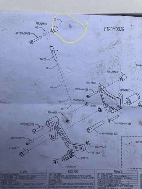

Ich hab mir vor kurzem eine Lightech R Rastenanlage mit Schaltumkehrung zugelegt + den Blipper von RS2E.
Die Jungs haben mir einen Schaltautomaten zugeschickt für die normale Schaltung, dieser ist zu lang für die GP Shift - da sind wir bereits zu Gange für Anpassungen.
Meine Frage an euch, in der Hoffnung das jemand mal an dem selben Thema hing.

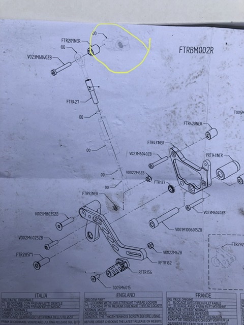

Ich habe die Zeichnung (Anleitung) von Lightech gesehen. Muss ich den Schaltpunkt am Getriebe (Gelb im Bild) umdrehen für die Schaltumkehrung oder kann diese so bleiben wie original? Auf der Zeichung von Lightech ist die Position geändert im Gegensatz zu Original.
Weiter Frage - da ich die Umkehrung fahren werde, muss ich den neuen Automaten „verkehrt herum einbauen“ oder gibt es kein „oben/unten“ wenn dieser in beiden Richtungen funktioniert?
Vllt. Fährt ja jemand von euch die gleiche Kombination oder Ähnliches.
Ach, fast vergessen - gibt es einen groben Richtwert wie der Schalthebel stehen sollte oder ist das sehr individuell?
Vielen Dank im Voraus.

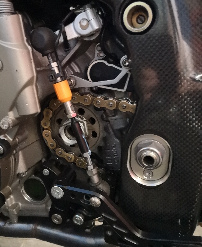

Moin Jerry,
bei der Anlage mit Umkehrschaltung ist der Abstand zwischen Schalthebel (Getriebeausgang) und Fußschalthebel relativ kurz, dabei sollen die Hebel möglichst parallel stehen (evtl. kurze Schaltstange).
Bezüglich Einbau, habe den IRC Blipper, da kann die Auslösung des Sensors, Druck oder Zug, bezogen aufs Hochschalten eingestellt werden, Stellung Fußschalthebel sollte auf Dich eingestellt werden.
Frag mal die Jungs von RS2E, die helfen gerne, am besten per Mail.

Habe das Experiement hintermir mit folgender Kombination.
- Euro 3
- HP-Rastenanlage und -Umkehrungschaltung
- RS2e

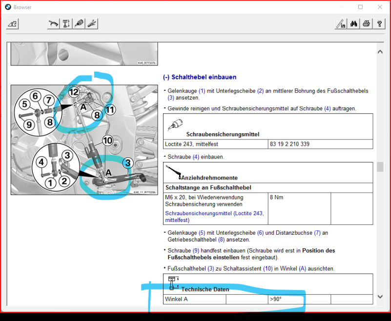

Die Schaltstange muss abhängig vom Sensor gekürzt werden; das macht entweder der örtlicher Metaller oder RS2e auf entgeltlich Anfrage (muss man aber ne gute Vorgabe machen). Lt Freundlichem sollten die Winkel Schaltstange/Schalthebel nicht großartig von 90° abweichen (Hebelwirkung, siehe auch Screenshot RSD).
Näheres gerne per PN bzw besser telefonisch.

Beitragvon Jerry11 » 03.04.2022, 23:43
Vielen Dank für die Infos.
Bei mir ist es wie folgt:
Ich habe oben den umlenkpunkt an der schaltwalze auf 90grad gestellt, sprich gerade. Wenn ich unten auf meine gewünschte Position einstelle auf dem Hebel & schalten möchte, passiert nichts.
Verstelle ich um einen Zahn nach oben + Schalthebel auf meiner gewünschten Position, lässt sich das Getriebe ohne Problem schalten.
Ich bin diesbezüglich „unerfahren“ - daher Machen mir die 90 grad einen Kopf. Denn wenn ich um einen Zahn nach oben verstelle, bin ich nicht bei den 90 grad, es läuft aber ohne Probleme. Nach unten habe ich ebenfalls versucht, dann kann ich aber auch nicht schalten.
Auf der schaltwalze selber ist wie ein gekörnter Punkt zu erkennen - an dem habe ich mich orientiert und bin wie schon gesagt einen Zahn nach oben Gegangen.
Der Hebel Hängt ein wenig nach unten, somit ergibt sich ein etwas kleinerer Winkel als 90 grad, ist dies denn bedenklich?
Habe gesehen dass der Kollege auf dem Bild die Schaltung leicht nach unten stehen hat - scheint ja auch zu laufen.
Habe mich nur gewundert dass meine ein Zahn nach oben steht & hoffe eben dass dies passt.

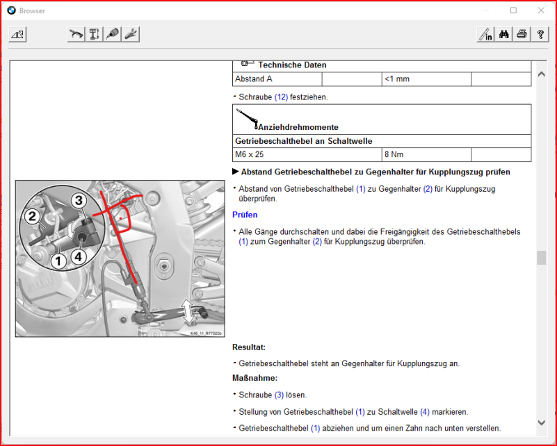

Beitragvon FrankenMichl » 04.04.2022, 00:29
Also der Getriebeschalthebel auf der Schaltwelle sollte mit der Schaltstange +/- einen rechten Winkel bilden, vgl.bar mit dem Originalzustand, wo die Schaltstange durch den Rahmen läuft.
Grenzwert: Beides ist in einer vertikalen Linie - dann würde man die Schaltwelle nicht mehr "drehen", sondern nach oben schieben/drücken bzw nach unten ziehen. Wir wollen ja mit der Fußbewegung bei den Schaltvorgängen möglichst effizient ein Drehmoment auf die Schaltwelle ausüben. ... Schwierig, das per Text hier auszudrücken.
