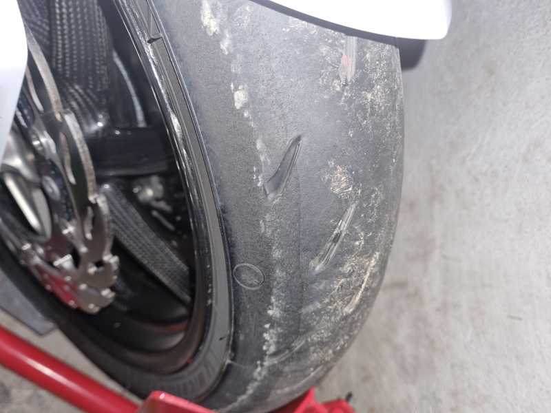

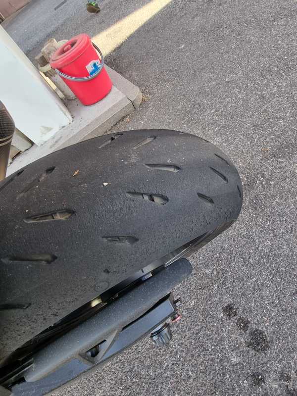

Beitragvon hoschi » 27.10.2021, 07:13
dito fischi.
hab auch "nur" die xr, wesa zusätzlich, immer nur einen helm, und fast immer in dynamik mode,
road nur bei einer extrem schlechten strasse...(ok, im begischen leichter zu finden, als die feinen schicken neuen...)
gardasee vor 4 wochen, ich denke passt...
