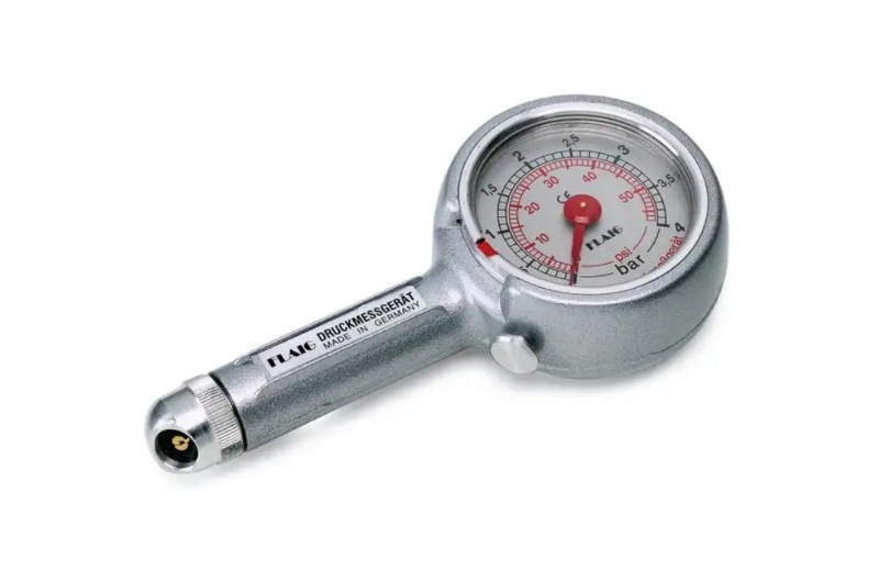

Beitragvon -mat- » 29.08.2021, 10:34
ich hab nen Flaig...

Beitragvon Coco » 29.08.2021, 11:28
-mat- hat geschrieben:ich hab nen Flaig...
...Top ... ThumbUP ThumbUP
genau das wollte ich wissen ....
