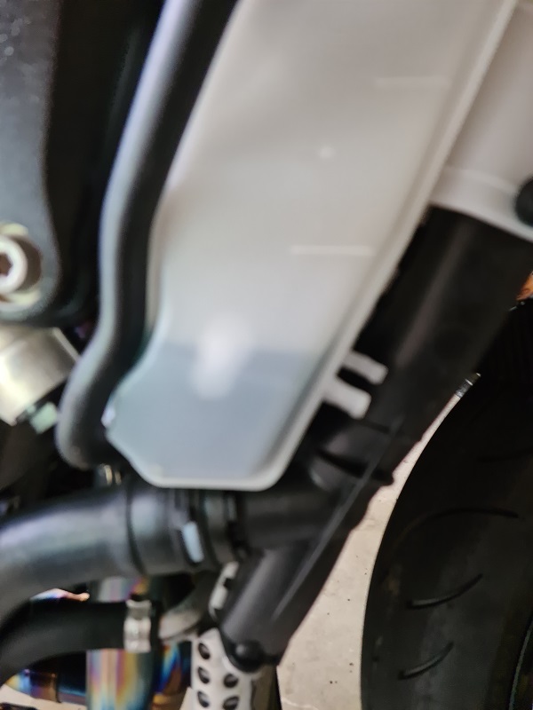

Servus zusammen,
Hab gestern meine 2015er S1000R mit 11800~ km gelaufen abgeholt. Hab heute direkt einen Wasser/Ölkühlerschutz von Evotech drangebaut und dazu hab ich die verkleidung abgenommen. Hab dann festgestellt, dass die füllmenge des Kühlwassers schon ca 3 cm unter Min war. Hab jetzt mit wasser aufgefüllt und bin nun einen cm über Min, hab hier im forum gelesen, dass wenn man zuviel Kühlwasser einfüllt über die Überdruckleitung das kühlwasser einfach rausgepresst wird, wenn es mal zu heiß wird. Ich kann nen Zylinderkopfdichtungs schaden ausschließen, sie raucht nicht weiß raus und das Kühlwasser riecht auch nicht nach öl. Was mich jetzt auch gewundert hat, ist das der Auslassschlauch nach oben montiert wurde, kenne das nur nach unten weg.
Die BMW war bei 11733 km beim Jahresservice was ich umso frecher finde, denke nicht das in der kurzen Zeit soviel wasser abhanden gekommen sein kann, besonders da ich die 20 km probegefahren bin und jetzt gestern 50 km nach Hause.
Werde jetzt aufjedenfall mal beobachten ob sie wasser verliert oder nicht

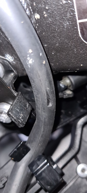

Die Verkleidung hat auch am schlauch gescheuert und den ein bisschen angerissen, sollte im bestfall sowieso nur heiße luft rauskommen dementsprechend sollte das passen.
Habt ihr tips oder das selbe schonmal gehabt?
Was hat euch abhilfe geschafft?
Grüße und gute Fahrt, Manuel

Beitragvon Bernd69 » 07.08.2021, 20:38
Einen ZKD Schaden kannst du nicht ausschließen. Gerade die 15/16 gönnt sich gerne eine ZKD. Ich würde einmal auffüllen und schauen. Wenn es wieder weniger wird. Dann ist die ZKD ein heißer Kandidat.

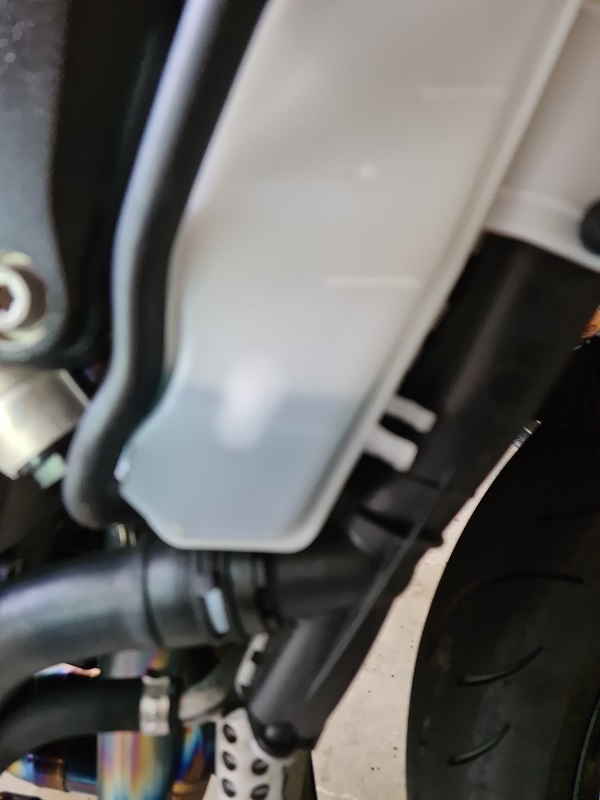

Beitragvon herbyei » 07.08.2021, 20:47
viewtopic.php?f=34&t=7864&start=600#p204508
viewtopic.php?f=34&t=7864&start=630#p224041
wenn der Abdampfschlauch so verlegt ist, endet dieser links über dem Lüftermotor:
viewtopic.php?f=34&t=7864&start=210#p161365
besser ist es, diesen auf der rechtsen Seite knickfrei nach unten führen.

Beitragvon Knix1808 » 07.08.2021, 22:38
herbyei hat geschrieben:.
Ich hab den schlauch jetzt genau so wie in dem beitrag zwar nach oben verlegt, so dass er auf höhe der hupe ist, musste eine halterung ein bisschen weiter nach rechts schieben, da ich sonst den kühlerschutz nicht hinbekommen hätte, aber ist alles knickfrei soweit jetzt ..
