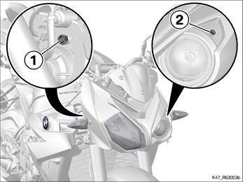

kann jemand ein Bild posten, welche Scharube man zum Einstellen des Abblendlichts drehen muß ? Bin deswegen heute beim TÜV durchgefallen.

Höheneinstellung der Leuchtweite mit Steckschlüssel an Einstellschraube (1) für Abblendlichtscheinwerfer vornehmen.
Höheneinstellung der Leuchtweite mit Steckschlüssel an Einstellschraube (2) für Fernlichtscheinwerfer vornehmen.
