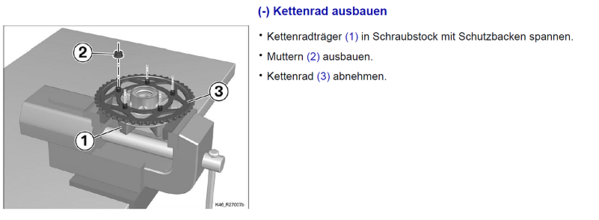

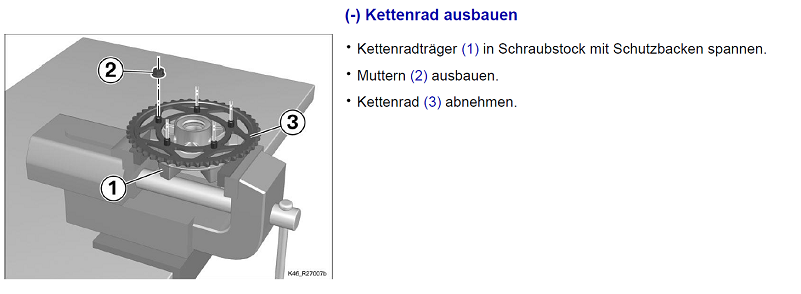

- Wir haben noch keine Ahnung wie man die Muttern lösen kann. Angeblich soll man das Kettenrad in einen Schraubstock spannen aber das kommt uns nicht geheuer vor

Im Rad lassen und lösen könnte man mal probieren....Aber wie sichert man, dass sich nur die Muttern und nicht die Schrauben drehen?
Mit dem Bild aus der Reparaturanleitung komme ich auch nicht recht weiter.

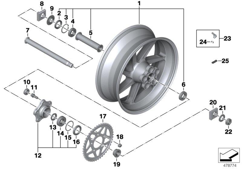

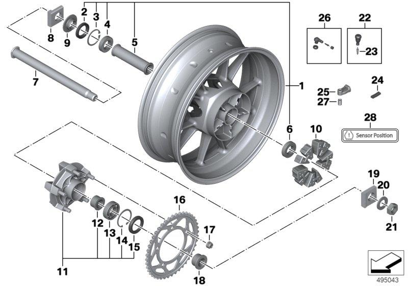

Das ist gerae problematisch, da das Rad zwecks Bewegungsmöglichkeit wieder zusammengebaut ist. Ich kann nur die Explosionszeichnung geben.
Das Gussrad, bei welchem der Kettenradträger um einiges größer ist

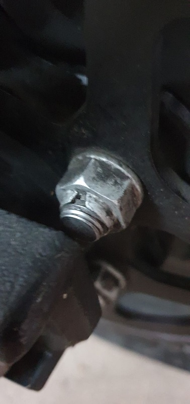

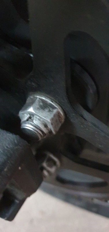

Es handelt sich um dir originalen Flanschmuttern. Ich vermute, dass die eine Sicherung im Flansch haben.

Beitragvon fjaoos » 29.04.2020, 10:34
Hier die Muttern:

Kettenrad Gussrad: Innen-Ø 110mm, LK 130mm
Kettenrad Schmiedefelge: Innen-Ø70, LK 100mm
Deine Abbildung mit Schraubstock einspannen trifft auf den Kettenradträger für das Gussrad zu, da hier nur die Muttern zu lösen sind.
Kettenradausbau wenn Kettenradträger sich in der Felge befindet kann ich nicht empfehlen, zumal ein Gegenhalten der Passschraube so nicht möglich ist und sich ggf. mitdreht und nur zu Lasten der Passung und des Ruckdämpfers geht.
Wo aber liegt das Problem und wenn man zu zweit ist, schon garnicht.
Stell das Kettenrad senkrecht auf eine Holzunterlage, halte auf der einen Seite die Schraube mittels Torx (den Hebel kannst auch auf den Boden anstehen lassen) und auf der anderen Seite löst Du die Mutter. Und beim Zusammenbau genauso, die Schraube wird gehalten, die Mutter angezogen, zunächst leicht, gleichmäßig über Kreuz und dann mit 70Nm + 90° Weiterdrehwinkel.

BMW gibt vor 5x neue Passschrauben 33818532733 und 5x neue Flanschmuttern 27717724142 zu verwenden, dann bist mit rund 70€ dabei.
Generell zu sagen, die alten zu verwenden ist nicht möglich, da es auf den Zustand der Teile ankommt und ob die mechanische Sicherung noch gegeben ist. Wären diese bei mir noch in Ordnung würde ich die durchaus wieder verwenden und ggf. erst beim nächsten Kettenradwechsel neue verwenden.
