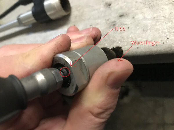

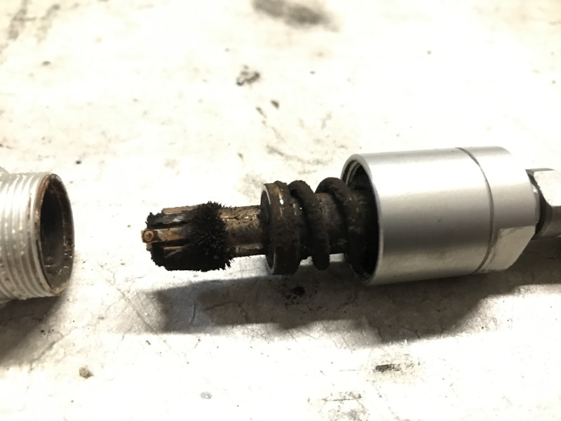

Zum Vorschein kommen viele Späne.

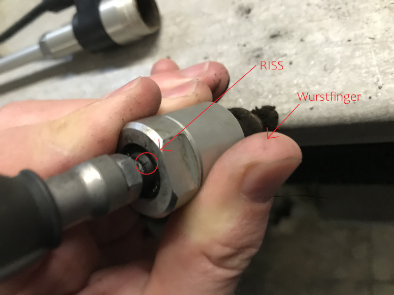

Die Ursache ist schnell klar: die Dichtung ist rissig, Wasser eingedrungen.

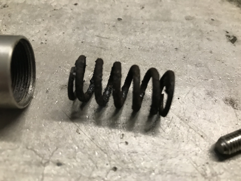

Die Feder besteht aus normalen Federstahl und ist komplett verrostet :oops:

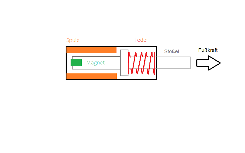

Und wie funktioniert das Ding?
Im inneren befindet sich der Stößel mit einem Magneten an der Spitze. Die Feder drückt gegen die Fußkraft am Schalthebel. Beim schalten komprimiert man die Feder und der Stößel bewegt sich in der in der Hülse befindlichen Spule. Das Ausgangssignal fällt unter 0,5V. Die Zündung wird unterbrochen. Durch die Späne verfälscht sich aber der Wert.
Hier im Forum hat jemand mal gefragt ob der Schaltassistent schleichend kaputt geht. Meine Meinung: definitiv ja.
Hier zur Veranschaulichung hochprofessionell mit Paint dargestellt:

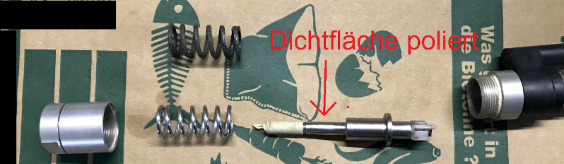

Um die Haltbarkeit der Dichtung zu verlängern hab ich die Stößelstang poliert. Die im Inneren anhaftenden Rostreste wurde mit Sand-/Walnuss-Strahlen gereinigt. Vorher/Nachher -Bilder hab ich leider keine.
Hier die einbaufertigen Teile:
Im Vergleich die neue Feder aus Edelstahl.

Hast du die Federkraft etwas niedriger gewählt?
Die Federkräfte sind bei beiden Federn gleich. Ich musste auch etwas rumprobieren bis die Richtige gefunden war. Die Unterschiede sind teils minimal. Was nicht funktioniert sind stärkere. Schon Unterschiede von 3N/mm ließen sich nicht mehr schalten.
Bestellt hab ich bei febrotec. Das Problem ist dass bei Kleinmengen immer ein Mindermengenzuschlag drauf kommt... da waren 10 Stück genauso billig wie eine. Also falls jemand eine braucht, bei mir liegen noch ein paar rum ;-)
Der Wellendichtring kommt vom einem Kugellagershop. Abmaße 6x13x4,5. Die sind deutlich leichter zu finden.
oder ein gebrauchter aus der Bucht geordert
Da weis man halt auch nicht immer was man kriegt. Die neue Generation an SA hat einen Faltenbalg statt Wellendichtring. Der sollte deutlich haltbarer sein. Mal kucken obs den Balg auch irgendwo zum nachrüsten gibt :lol:
Edit: Sind doch nur die doppel R SA mit Balg.
Der reine Materialwert beläuft sich übrigens insgesamt auf keine 15 Euro :mrgreen:
