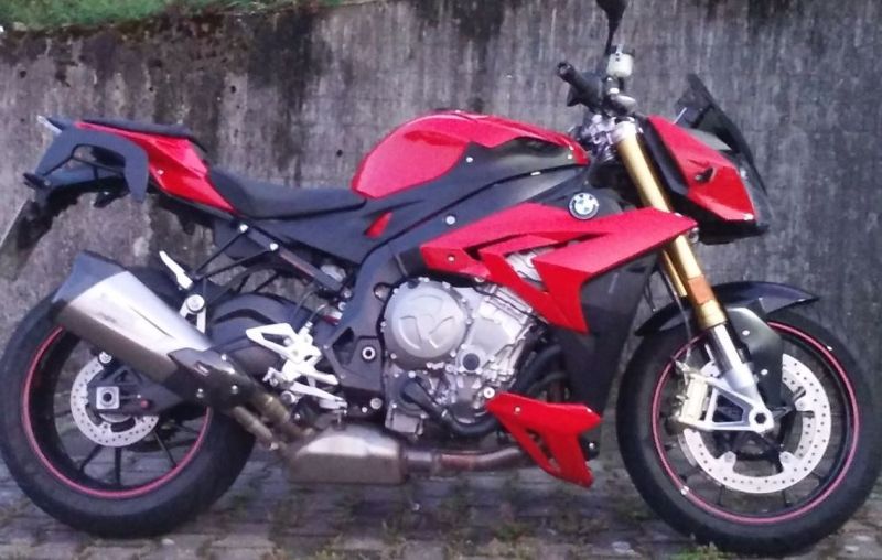

Hallöle,
Ich habe eine S1R 2020. Die Seitenverkleidung der 2014er Version gefällt mir optisch besser. Kann mir jemand dazu folgende Fragen beantworten
1. Lassen sich die Verkleidungsteile für die Seite links/rechts - siehe Bilder - vom Model 2014 (mit den "Kiemen") auf das Modell 2020 übertragen? (Montierungspunkte identisch? ;falls nicht, dann per Adapter o.ä. montierbar?)
2. Hat das jemand mal versucht/durchgeführt?
Bitte nur WISSEN oder konstruktive Ideen zur Lösung - Danke!

Hallo Mallebollia,
ja, das geht. Allerdings benötigst du noch die Kühlerverkleidungen links und rechts.
Habe meine 2017 auch mit den Verkleidungsteilen der 2014 umgebaut.
Gruß Micha

Nachtrag:
die Befestigungspunkte der Seitenverkleidungen sind identisch, du benötigst also keine Adapter.
Die 2014 Kühlverkleidungen benötigt man, weil das BMW Emblem, welches auf dieser Verkleidung angebracht ist, je nach Baureihe unterschiedlich positioniert ist.
Gruß Micha

Michl71 hat geschrieben:Nachtrag:
Gruß Micha
Das ist einfach nur ThumbUP
mit Seitenverkleidungen meinste die inneren schwarz/grauen Teile direkt am Hauptkühler? Brauche ich die zwingend oder ist dann einfach "nur" das Emblem verdeckt?
Kannste mir genau sagen was ich dazu brauche? Kannst mir auch PM schreiben oder wir telen mal winkG
