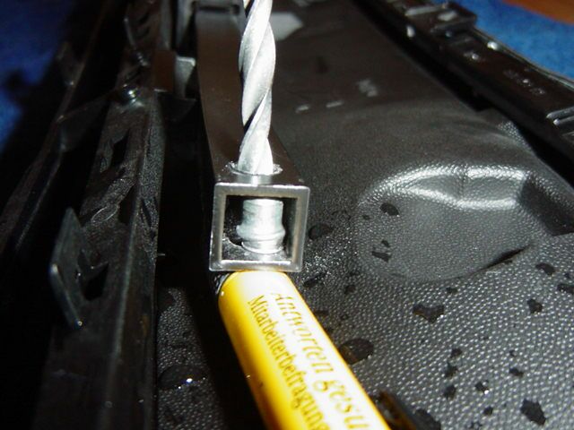

Woofi0904 hat ja nur beschreiben wie man eine neue Einnietmutter ohne Einnietzange fest bekommt. Um die neue Einnietmutter einsetzten zu können muss natürlich erstmal die alte überdrehte Einnietmutter raus, und das geht nur durch aufbohren.
Problem ist halt das beim aufbohren der innerste Teil der Einnietmutter in das Profil bzw. den Rahmen fällt. Eine Patentlösung um das zu verhindern kenne ich leider auch noch nicht. Mit dem Stufenbohrer wird das nicht funktionieren, das innerste abgebohrte Teil der Einnietmutter hat noch immer eine Wulst welche nicht durch das Loch passt.
P.S. Bild ist aus dem Netz und dient nur zu Verdeutlichung.

wenn Du Glück hast dreht sich der Rest von der Nietmutter um den Bohrer.

RRwolli hat geschrieben:wenn Du Glück hast dreht sich der Rest von der Nietmutter um den Bohrer.
Du sagst es, wenn man Glück hat. Leider hat die Erfahrung gezeigt das dies im seltensten Fall passiert, meist bleibt das abgebohrte Teil im Profil. Ich weiß jetzt nicht genau wo die Mutter bei der R im Rahmen ist, bzw. im Hilfsrahen (Heck) und ob man das mit kleinen Aufwand demontieren kann um die Mutter dann irgendwie rauskullern zu lassen.
