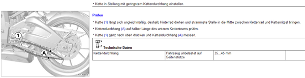

Beitragvon JuMei1965 » 23.04.2019, 22:50
Das sagt die Wartungsanleitung zur S1R 2017

Beitragvon Pütz » 24.04.2019, 09:45
soweit alles klar, nur wo wird gemessen. Mitte Kette oder an der Aussenseite?

Beitragvon RRwolli » 24.04.2019, 10:25
so schwer ist das aber nicht. Du sollst einen Durchhang von 35-45 mm haben. Also drückst Du die Kette nach unten und misst bis Mitte Kette, dann drückst Du die Kette nach oben und misst wieder bis Mitte Kette, natürlich das selbe Kettenglied. Wenn die Differenz dann 35-45 mm beträgt ist alles in Ordnung, sonst einstellen.
