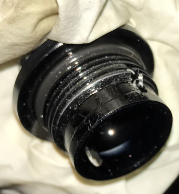

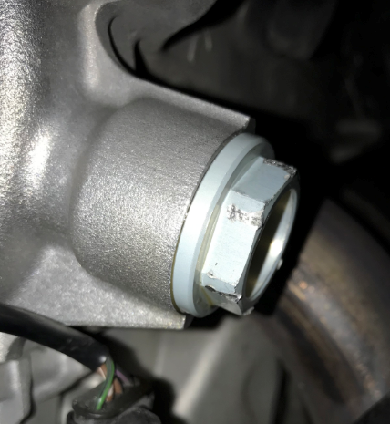

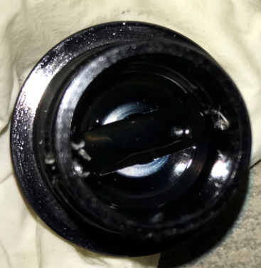

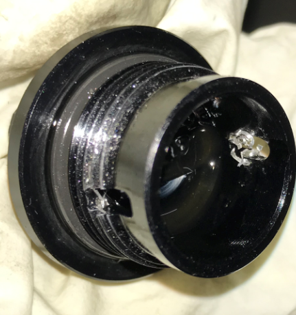

Hallo liebe Fangemeinde,
bin stolzer Besitzer einer K46 mit 24.000 km. Dachte mir ich tue ihr was gutes, wenn ich die schwarze Verschlussschraube des Steuerkettenspanners mit der silbernen und längeren austausche (was gem. PUMA ab 15.000 km geschieht).
Habe dummerweise (!) die silberne Schraube aber leider leicht verkanntet eingeschraubt und nun habe ich den Salat! :ahh:
Bitte fragt nicht, welcher Teufel mich da geritten hat..
Anbei der Ist-Zustand:
- Aktuell ist noch die silberne Verschlussschraube verbaut, davor wurde versucht die schwarze Probehalber zu verbauen
- Diese dichtet nicht ab (erkennt man nur, wenn man den Zustand live sieht, ein ganz kleiner Spalt ist an der unteren Flanke zu erkennen)
- 2 Optionen stehen mir zur Auswahl:
a) Silberne Schraube rausdrehen, Gewinde der Bohrung und Schraube säubern, (evtl. mit Teflonband) wieder korrekt (!)
verschrauben
b) Gewinde Instand setzen lassen
Nun habe ich aber noch ein paar Fragen:
* Könnte ich bereits durch einen Funktionstest im Ist-Zustand (Motor-An für ca 3 Sekunden) eine erhebliche Menge Span in den Kreislauf gebracht haben? Und wenn ja, wie bekomme ich die Innereien wieder sauber?
* Zu a): Falls ich nach korrektem Anzugsmoment mit der silbernen Schraube auf Anhieb dicht werde, wie kann ich testen, ob die Schraube auch auf Lebensdauer dicht hält? (Und mir auch kein Loch in den Kühler schießt?)
* Zu b): Wie wäre hier der Ablauf? Man müsste ja von der anderen Seite wieder sauber machen bzw. den Span herauskriegen, was meiner Meinung nach nur funktioniert, wenn der Motor ausgebaut wird um von der anderen Seite an die Bohrung zu gelangen. Kann jemand abschätzen, was das alles Kosten würde?
* Wie viel (Öl-)Druck liegt auf der Schraube bzw. im Ölkanal an? (Frage deshalb, um abzuschätzen, ob Lösung a) auch standhält)
* Sind die Bohrungen im Gewinde der schwarzen Schraube für den Öldurchlass zuständig? Wie dichtet die Schraube ab?
Weiteres Vorgehen:
* Ich werde erstmal Lösung a) versuchen und gleichzeitig Lösung b) bei einer freien Werkstatt bzw. bei BMW direkt anfragen.
* Erstmal nicht fahren... :-/

"Wie dichtet die Schraube ab?"
Natürlich mit dem O-Ring, den du ja hoffentlich auch bei der silbernen Schraube angebracht hast ?
So vermackt wie die Schraube aussieht hast du wohl eine Rohrzange statt richtigen Werkzeug benutzt.
Aber Belehrungen brauchst du jetzt sicher nicht mehr.

Beitragvon Muckimo88 » 24.04.2019, 22:34
S1000r die Erste hat geschrieben:Ich würde Dir raten keine weiteren Versuche zu starten nogo , sondern zum Händler deines Vertrauens gehen ThumbUP .
Danke, werde sie am kommenden Dienstag vrs. zu BMW stellen. :-)
Michl hat geschrieben:"Wie dichtet die Schraube ab?"
Grüße Michl
Die Vermackungen entstanden dadurch, dass ich den Schlüssel oft ab- und aufsetzen musste.
Den O-Ring habe ich natürlich vergessen.. plemplem
