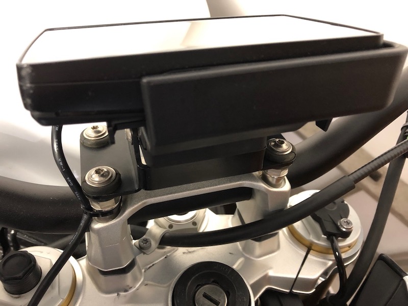

Warum es für die BMW S 1000 R keine diebstahlgeschützte Befestigung für den Navigator gibt, bleibt ein Rätsel!
Wer sich bei der S 1000 R für einen BMW-Navigator entschieden hat, kennt die Frage, die spätestens bei jedem Tank- oder Raststop auftaucht: Lass ich das Gerät in der Halterung oder nehme ich es heraus?
Das Risiko, vom Bezahlen an der Tankstelle zurückzukehren und seine Bike ohne Navi vorzufinden, ist vorhanden.

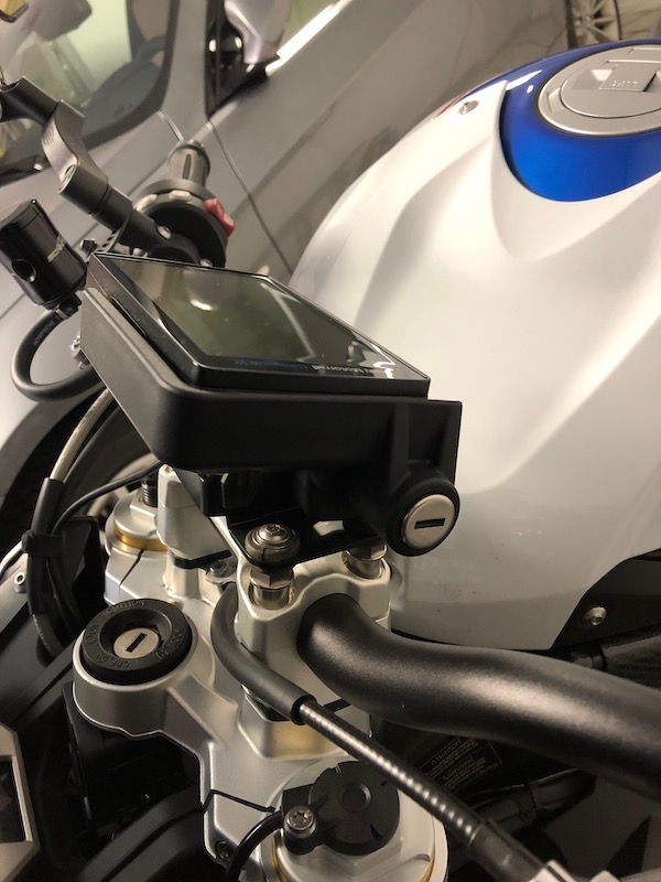

Wer auf die Bedienung des Navi über den Controller verzichten kann und stattdessen die Bedienung direkt über das Navi nutzt, für den gibt es eine diebstahlgeschützte Lösung bzw. Befestigung:
Die abschließbare Navigationshalterung der BMW R 1250 R lässt sich auch auf der S 1000 R verbauen - siehe Fotos.
Leider ist diese Lösung nicht ganz billig.
Die Kosten für Halterung und Umbau (Navigationssystem einbauen, Reparatursatz Schließzylinder, Navigationsvorbereitung)
liegen bei ca. Euro 240,- (exkl. MwSt.).
Bei anderen Herstellern mag es bessere Lösungen geben?
Hoffentlich auch irgendwann bei BMW!

Wie kommt der Preis von 240 € zu Stande? Selbst wenn ich noch ein Cradle dazu rechne, komme ich bei weitem nicht auf die Summe.
Ich habe auf der XR die Halteschale der GS montiert. Dazu gibt es hier einen Thread mit Teileliste. Die Kosten waren hier unter 50 €, wenn ich mich recht entsinne.

Kafuzke hat geschrieben:Wie kommt der Preis von 240 € zu Stande? Selbst wenn ich noch ein Cradle dazu rechne, komme ich bei weitem nicht auf die Summe.
Und man konnte es weiterhin mit dem Controller bedienen.
