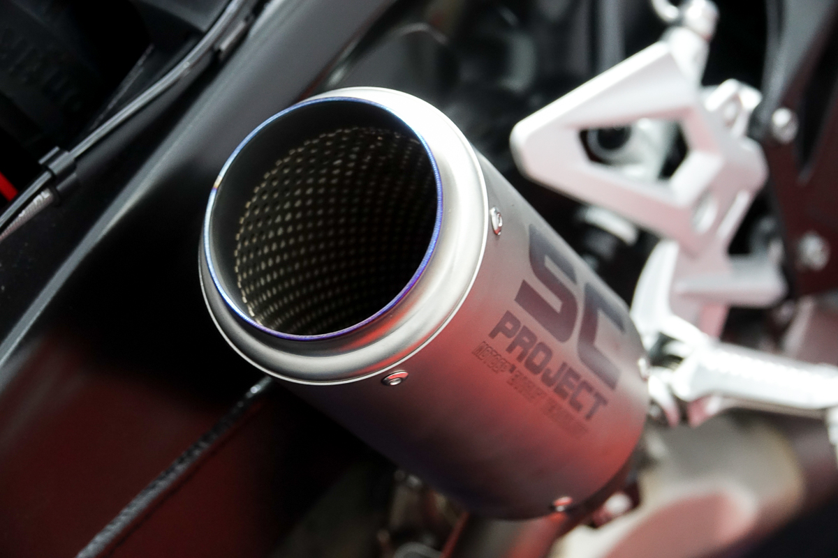

"winzigen Eaterröhrchen" ? Das ist praktisch ein leeres Rohr, man muss den Krach halt mögen.

Beitragvon Iceman64 » 12.01.2019, 10:32
Ich mag ihn sehr ! ThumbUP
