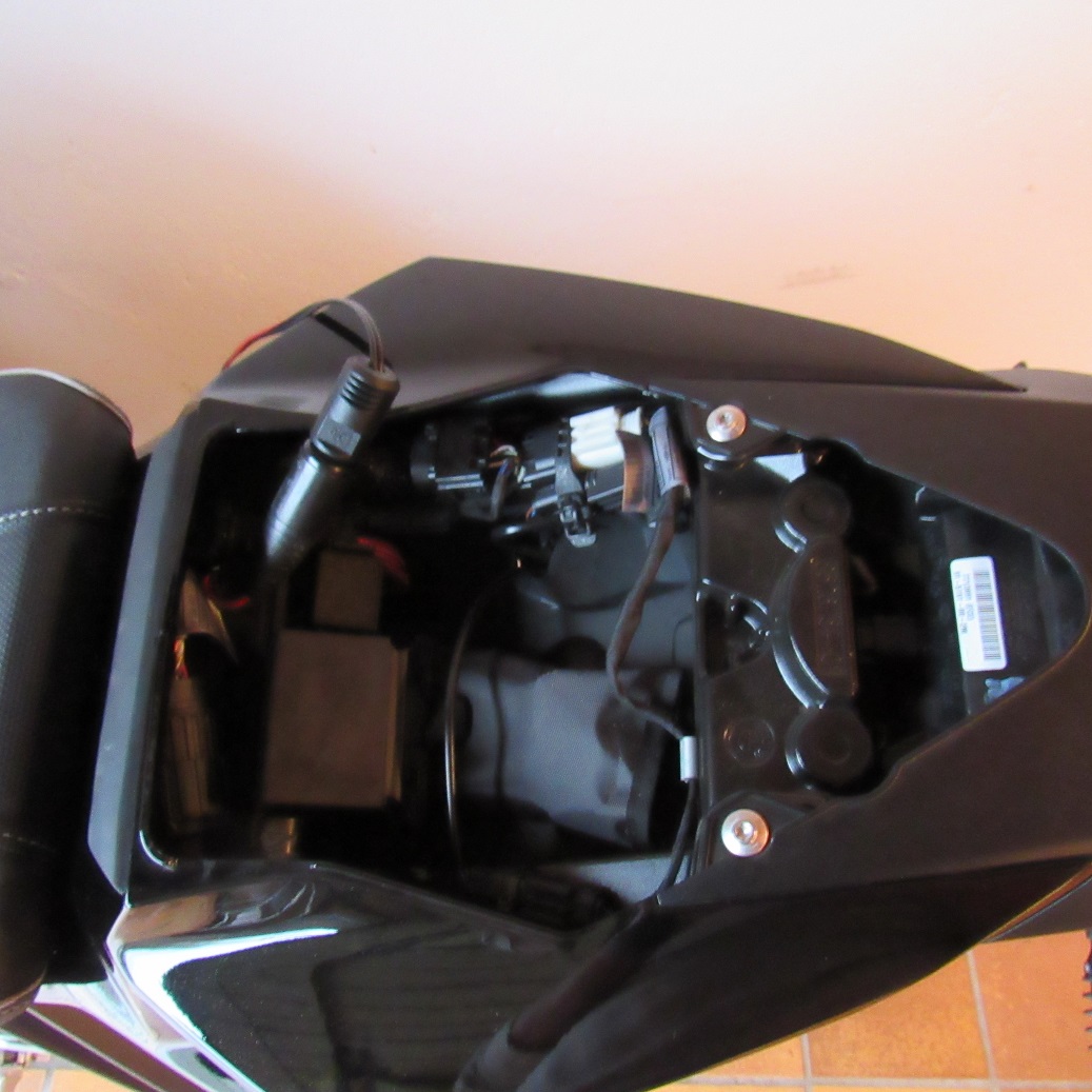

Hatte ich bei meiner ersten S 1000 R und bei der neuen jetzt auch wieder.

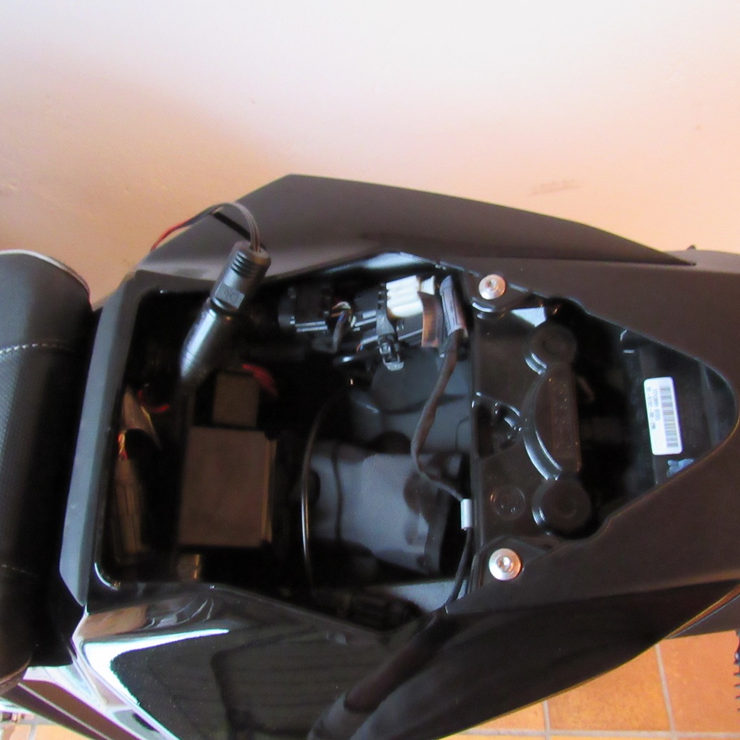

Habs bei meiner RR auch gemacht. Ladegerät ist von CTek. Stecker ist direkt an der Batterie angeklemmt und zum hinteren Sozius gezogen.

Dürfte für einen "handwerklich Begabten" (ich leider nicht) kein Problem darstellen. Bei mir hat das der Freundliche noch vor Auslieferung des Fahrzeuges angeschlossen und dafür mit Material 37,00 € berechnet.
