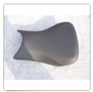

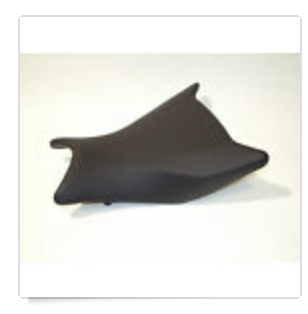

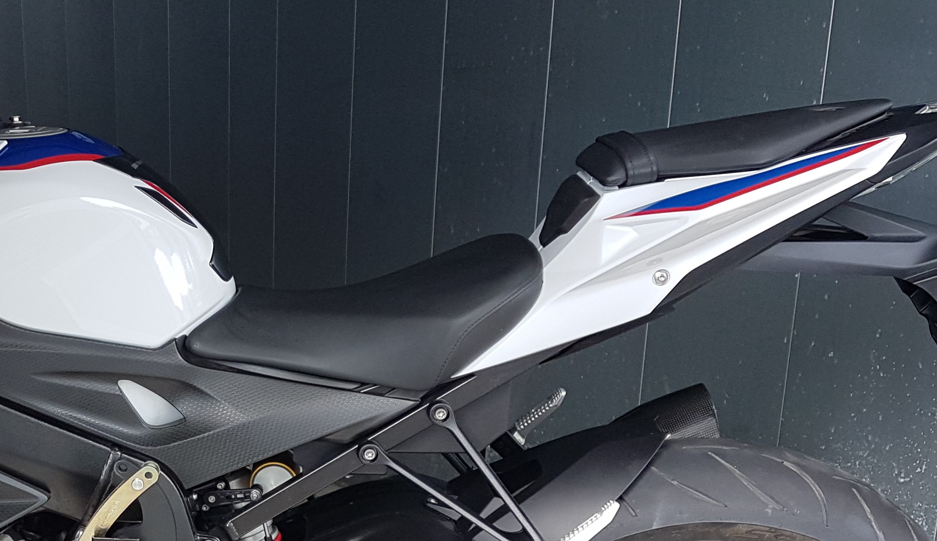

Ja, die RR-Sitzbank passt, allerdings aufs Baujahr achten, unbedingt eine von den neueren nehmen, die älteren passen zwar prinzipiell auch, aber vom Shape siehts doof aus.
Von der Höhe bringt es auf dem Papier ca. 1,5 cm, in natura aber ein wenig mehr, weil die RR-Sitzbank auch etwas schmaler geschnitten ist. Siehe Bilder
Über mangelnden Komfort, im Vergleich zu der Originalsitzbank kann ich mich nicht beklagen. Auf jeden Fall muss der Kunststoffpuffer oder wie auch immer das Ding unter der Sitzbank heißt von der Originalsitzbank übernommen werden (ist nur geklipst)
RR-Sitzbank älteren Datums
RR-Sitzbank neueren Datums
montierte RR-Sitzbank
