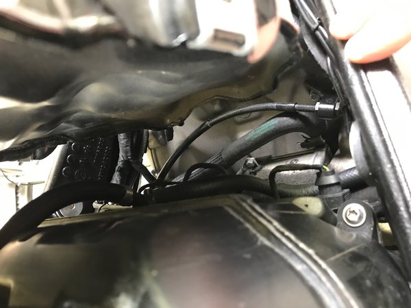

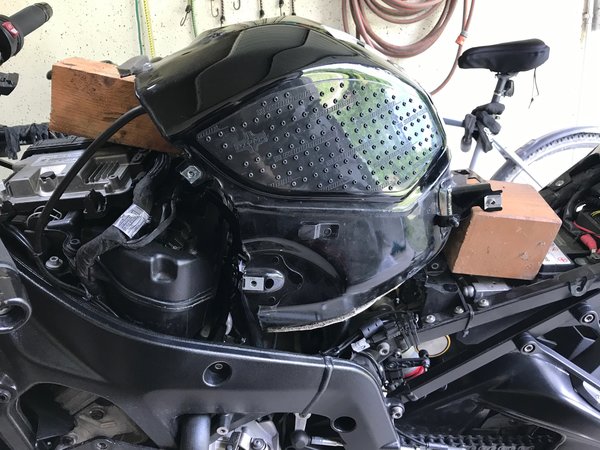

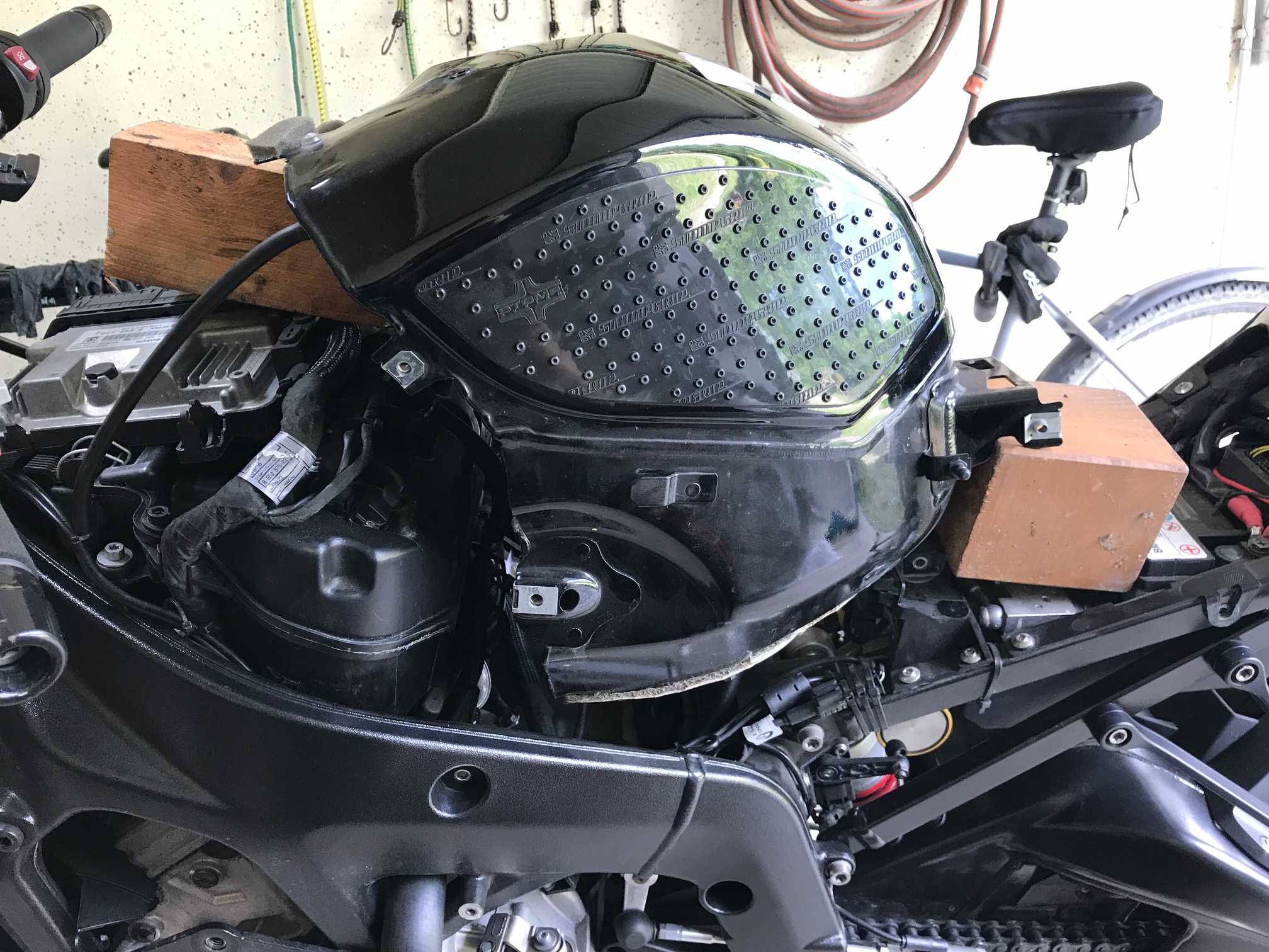

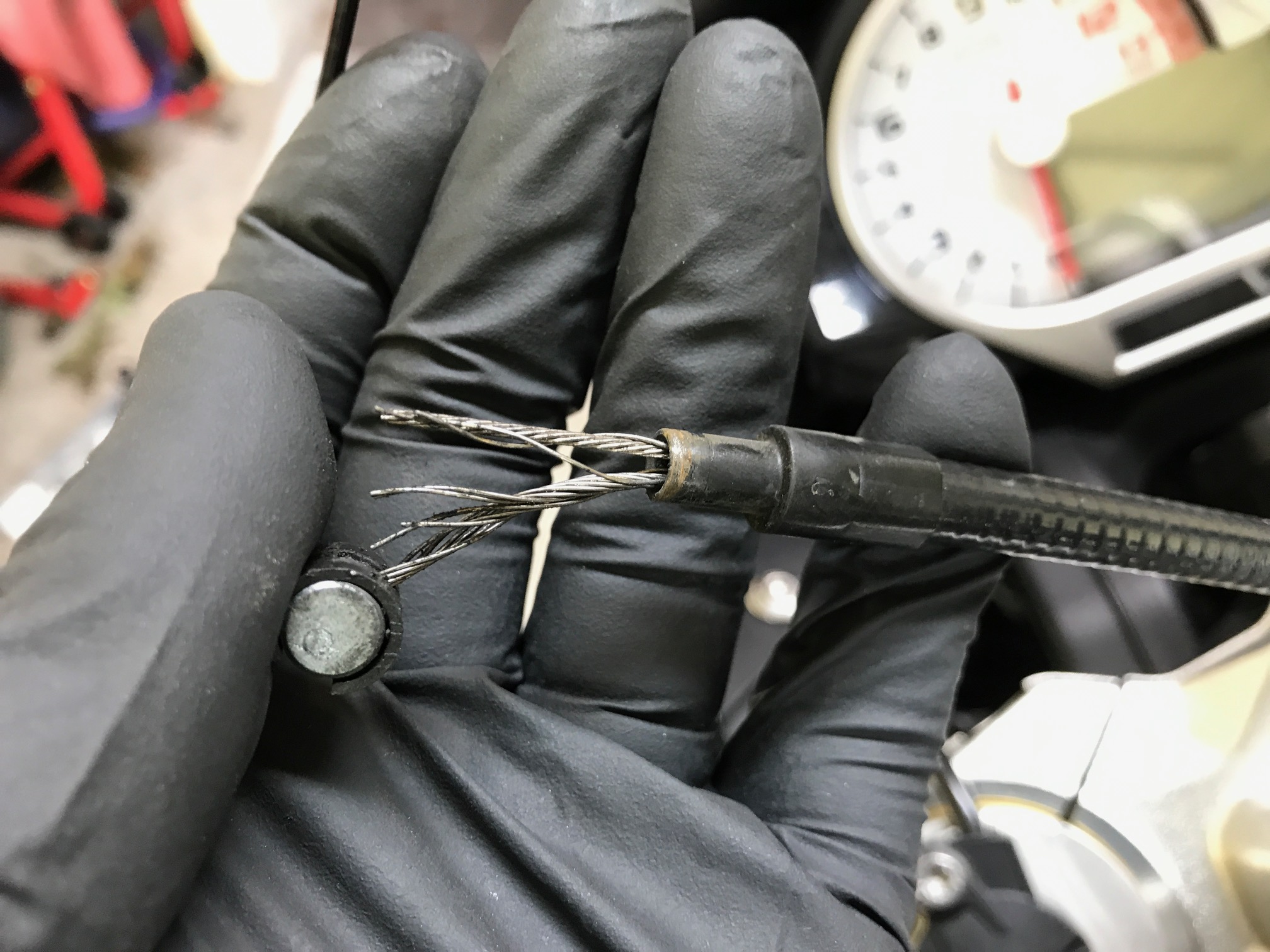

Also nur das ganze Plastik um den Tank muss weg, aber den Tank selber muss man nicht
unbedingt von den Leitungen lösen. Ich hab den Tank aufgebockt, dann kommt man
mit ein bissel Gefummel an die Muttern des Seilzuges:
Der Übeltäter nach 33.000km
Aufgebockt
freier Zugang von Links
Viele Grüße
Andy

Genau, am Lenker muss man nix ausbauen (ausser Kupplungshebel). Da die Klemme ja offen ist, einfach den Draht
zwischen Nippel (passt nicht durch) und Zughülle einfädeln, dann kann man die Hülle in Richtung Hebel locker
durchschieben.
