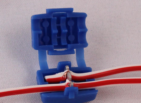

Ich würde lieber mit ordentlichen Stromdieben in die Versorgung vom Navi einbinden.
Denn dann ist sichergestellt das wenn Zündung aus (nach ca. 60 Sekundne) kein Strom mehr fliest.
Sonst hast du eventuell mal probleme und dass meistens wenn man Sie nicht braucht.
Gruß vom Elektromeister ThumbUP

wie funktioniert das mit den stromdieben?

Beitragvon BAD:TG:22 » 19.03.2018, 11:54
und danach am besten mit einem Schrumpfschlauch überziehen ThumbUP

Vergiss das mit den Stromdieben. Gerade am Motorrad ist das für mich nichts anderes wie Pfusch. Entweder richtig oder gar nicht.
