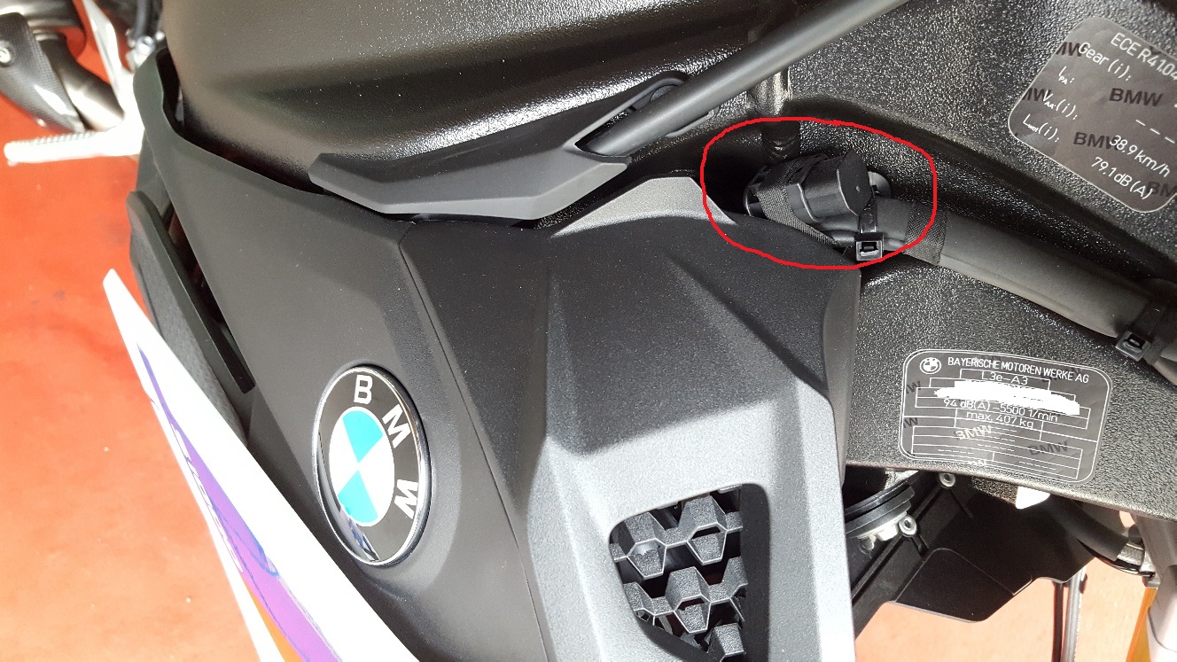

Vorne rechts in Fahrtrichtung, knapp hinter dem Gabelholm liegt ein Stecker. Am Rahmen befestigt. Hat wer Ahnung für was, oder ob ich da Strom abnehmen kann (Gopro oder so). DANKE

Beitragvon Pidi » 15.09.2017, 17:23
Navi

Beitragvon pasika » 16.09.2017, 09:23
Iceman64 hat geschrieben:https://shop.touratech.at/stromkabel-bmw-can-bus-fuer-gps-geraete-universal.html
Sollte also passen ? scratch
ne das Touratech Kabel passt links vorne beim oberen freien Stecker für Navi oder ähnliches

Habe mir auf einen Hinweis hier im Forum den Stecker von leebmann 24.de
(https://www.leebmann24.de/reparaturstec ... 13585.html)
besorgt und dann auf der linken Seite an den Stecker angesteckt, der nach ca. 60s abgeschaltet wird.

Beitragvon pasika » 16.09.2017, 19:50
da hast du schon Recht ist ein SZ Stecker
aber Strom fürs ´Navi usw kriegste nur links weil am rechten passt kein Gegenstück
am linken passt das von diversen Anbietern und das original von BMW
der Stecker befindet sich links in Fahrtrichtung ober der Hupe

Beitragvon der Mark » 17.09.2017, 10:33
Iceman64 hat geschrieben:[youtube][/youtube]
pasika hat geschrieben:links in Fahrtrichtung ober der Hupe
ist doch eindeutig
Aha, und warum ist er in der Beschreibung dann rechts in Fahrtrichtung ? scratch
Du wohnst am Fuße des Loibl ? ThumbUP :clap:
Bei der RR liegt rechts vorne ein baugleicher Stecker für den IR-laptimer oder den Pz-GPS laptimer.
Ein Laptimer funktioniert dort einwandfrei, Strom müsste der auch liefern aber ich würde den auf der linken Seite nehmen;-)
