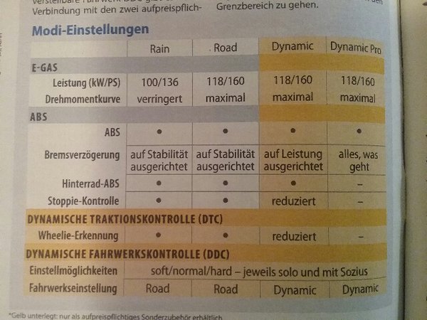

Beitragvon InfirmieRR » 17.08.2017, 06:44
In der MOTORRAD war im Top Test der S1R in Ausgabe 06/2014 folgende Tabelle abgebildet,evtl hilft es ja

Einen wirklichen Unterschied - im Gegensatz zur Fahrwerkseinstellung - merke ich bei flotter Landstrassenfahrt nicht zwischen "Road" und "Dynamic". Der "Stecker" liegt bei mir noch ungenutzt bei der Fahrzeugakte.
Re: S1000R Dynamic Modus
Beitragvon Eifelbiker » 17.08.2017, 09:43
Verstehe das eh immer nicht... meines Wissens und Fühlens hat die Modi Einstellung so gar nichts mit der Fahrwerkeinstellung zu tun. ( wie im vorherigen Beitrag be-schrieben)
Die Modi ändern, so weit ich das weis und es mir auch deutlich so vorkommt, ( siehe Tabelle) die Intensitäten vom Ansprechverhalten + eben das in Dynamik im Gegensatz zu Road ( nicht irrtümlicher Weise Sport genannt ) die Wheelie Kontrolle mehr Wheel-Höhe ( Neigungswinkel und Tendenz) zulässt und ebenso auch gegen Ende von Knallbremsungen Stoppies bis hin zu einem Überschlag.

Beitragvon Schwarz(b)renner » 17.08.2017, 14:58
DDC ist auch nicht mit den Modi gekoppelt, ich würde die letzte Zeile eher als Empfehlung auffassen.
Ansonsten arbeitet Rain (und etwas abgeschwächt Road) eher pro-aktiv, Dynamic greift eher helfend ein wenn es instabil wird.

Beitragvon agentsmith1612 » 17.08.2017, 16:01
Die letzte Zeile soll nur sagen, wenn man im Road Modus ist und auch das Fahrwerk im Road Modus ist und man den Motor auf Dynamic stellt dann geht das Fahrwerk auch automatisch auf Dynamik und umgekehrt.
Einen Einfluss von Motor Modi auf das Fahrwerk gibt es nicht. Einzig wenn man die Motor Modi verstellt verstellen sich auch die Fahrwerksmodi.
Verstellt man das Fahrwerk ändert sich natürlich nicht der Motor Modus.

Beitragvon Eifelbiker » 17.08.2017, 17:17
agentsmith1612 hat geschrieben:Die letzte Zeile soll nur sagen, wenn man im Road Modus ist und auch das Fahrwerk im Road Modus ist und man den Motor auf Dynamic stellt dann geht das Fahrwerk auch automatisch auf Dynamik und umgekehrt.
??????? wie jetzt ???? also nochmal..... ich bin recht sicher, das man in den Modi Switchen kann soviel man will..... dies keinerlei Einfluss auf das Fahrwerk hat bei der R. Die Modi regeln lediglich das Ansprechverhalten- Traktionskontrolle. Wheeliekontrolle und eben das ABS. Hat soo rein gar nichts mit dem Fahrwerk, sprich DTC zutun... daher ???? Dafür gibt´s ja nu das separate ESA was lediglich dem DTC gewisse Parameter vorgibt.... soweit-so gut...hoffentlich ( weis natürlich nicht wie s bei einer 800er is..hust
@ Clou
war mir klar aber über dem Beitrag steht R ... nicht RR...... ( glaube da gibt's Unterschiede.. weis es aber eben bei RR nicht genau... bei der R schon )
und damit das keine Missverständnisse gibt sollten wir dann eben Rain+ Road+Dynamic verwenden winkG
was deine Aussage " das Beste" angeht ist das sicher Ermessenssache... weil nicht jeder mit der im Dynamic Modus einher gehenden Stopie ( Überschlag) Neigung umgehen kann...oder mag. Das kann nämlich recht heftig sein... weis ich doch aus eigener Erfahrung... da kommt man auch schon mal in´s Schwitzen...obwohl man sagen kann, dass das Motorrad tendenziell gutmütig auch wieder hinten runter kommt. Aber ohne ist das nicht..... ( hatte 1x den Fall letzt, wo die dann doch blitzartig hinten hochschnellt ) hmmm.... ist nicht soooooooooooo prickelnd winkG
Habe wegen den Modi Beiträgen hier letzten Sonntag noch einmal akribisch getestet und für mich ist der Road Mode zu zahm.....
Könnte ich mir die Parameter einstellen... würde ich im Dynamik Mode die Stopie-Neigung einstellen wie sie eben im Road ist... Narrensicher. Schreckbremsungen sind nämlich in Dynamik tricky.. wenn man etwas schnell zieht und ggf. etwas nah vorne sitz.
Beitragvon Unaimed » 17.08.2017, 17:59
aus dem Handbuch:
Unabhängig vom gewählten Fahrmodus kann DDC jederzeit zwischen den Modi ROAD und DYNAMIC eingestellt werden
Ich meine mich daran zu erinnern, dass das Steuergerät die DDC Einstellung zum Fahrmodus speichert, den man zu letzt hatte. Die Tabelle aus der Motorrad sind glaub die Standard Werte.
Z.B. ich war auf einer schlechten Straße im Dynamic Fahrmodus mit DDC auf Road unterwegs, wechsle dann auf Dynamic Pro mit DDC Dynamic, und wieder zurück auf Dynamic, dann hab ich auch wieder DDC auf Road stehen.

Beitragvon Eifelbiker » 17.08.2017, 20:09
Unaimed hat geschrieben:
aus dem Handbuch:
Gesendet von meinem SM-G930F mit Tapatalk
???? schon wieder
also... Fahrmodi Rain-Road-Dynamic ( + Sonderfall mit Stecker Dynamik Pro ) zu Bedienen mit dem kleinen netten Knöpfchen an der rechten Armatur. Drücke ich da drauf... springt im Cockpit entsprechend ein Unterstreichungsbalken... und der jeweilige Mode ist aktiviert wenn ich zum ersten mal die Kupplung betätige...aus die Maus.
DDC also meines Wissens Dynamic Damping Control...zu Deutsch Fahrwerkseinstellung
nix Road..... und trallalla... sondern per ESA Knopf linke Armartur ; Symbol Federbein ( denke ich soll es sein)
Anzeige im Cockpit = soft-normal-hard ( zu Deutsch weich-normal-hart ; wieder aus die Maus )
nix Road-nix Dynamic oder Space... wie auch immer Tante Käthe oder-oder
also wenn ich nicht ganz daneben bin.... kursieren hier seltsame Bezeichnungen oder aber...ich habe ein Sondermodel oder...ich kenne mein Bike nicht ...hust ( S 1000 R BJ 2016 ) es sei denn !!! Beitragverfasser hat eine gute S 1000 R mit Kiemen...ergo vor 2017 ) das einige Antworten die eine 2017 haben und dort...... alle Bezeichnungen und Verhaltensweisen sowie Verknüpfungen geändert wurde. ( wäre seltsam+ unklug )
selbst wenn....hilft es dem Mann nicht sondern verwirrt nur. scratch

Beitragvon fazer-fighter » 17.08.2017, 20:21
Die Umschalterei von rain, road, dynamic und dynamicpro wird normalerweise nicht die Fahrwerkseinstellungen vom DDC von soft, norm und hard ändern. das einzige, was ich mal aufgeschnappt habe war wohl, das "rain" automatisch in "soft" umschaltet. Andere automatische Umschaltungen sind mir nicht bekannt. Die Fahrmodi regeln wohl ausschliesslich ABS, DTC, wheelie und stoppie Situationen.
