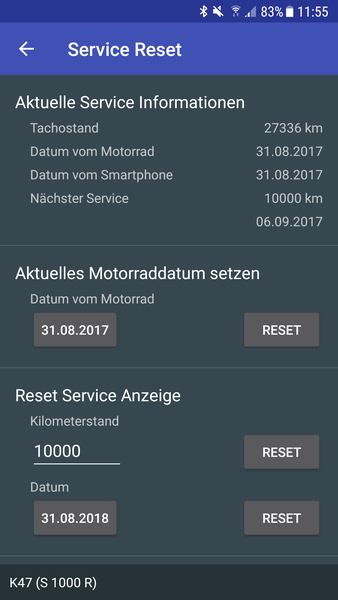

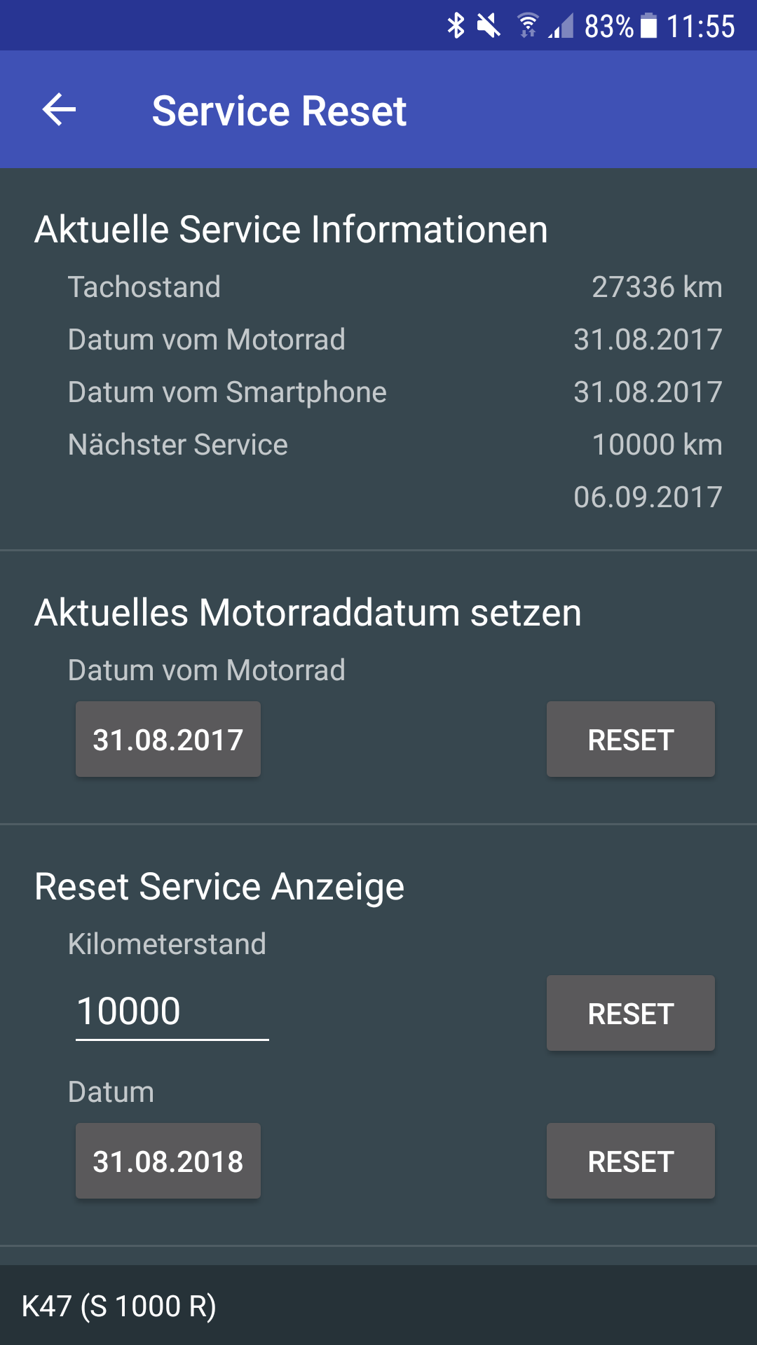

Hallo, ich habe heute mein Equipment bekommen und gleich mal versucht die Service Anzeige meiner S1R zurück zu stellen. Das Datum und die km kann ich reseten, dennoch kommt die Anzeige für 5 Sekunden bei Zündung EIN.
Wie im Bild zu sehen ist steht das Datum oben weiterhin auf 06.09.2017 obwohl unten schon 31.08.2018 steht. Jemand zufällig eine Info?
Gruss Wolfi
