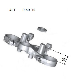

Beitragvon herbyei » 29.05.2017, 18:21
Hallo MIchael,
ja so ist es.
Na dann mess mal an Deiner '17 R aus.
gabelbrücke alte R.jpg (14.82 KiB) 11437-mal betrachtet

Beitragvon OSM62 » 29.05.2017, 18:47
herbyei hat geschrieben:.
Hallo MIchael,
ja so ist es.
Gerade gemacht!
Sind 40 mm.
Also 1,5 cm oder 15 mm die der alte Lenker dann höher sein müsste.
