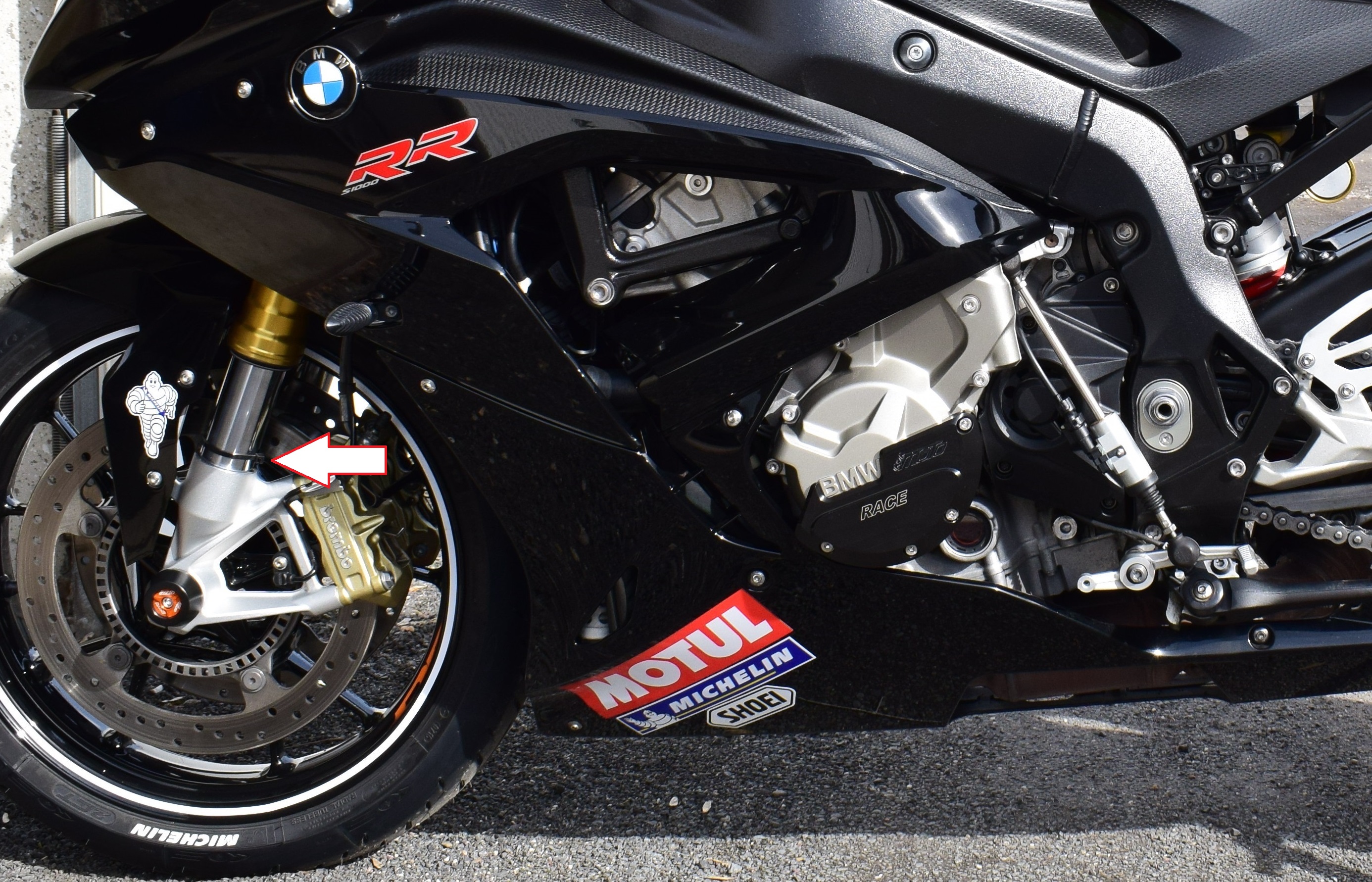

Beitragvon Edelweiss » 17.04.2017, 19:04
Komme gerade von einem Training. Habe dort ne Vollbremsung unter Beobachtung hingelegt. Dabei ist aufgefallen, das die Tele bis auf 5mm eintaucht. Wenn dann auf dem Bremsweg noch ne Bodenwelle wäre gäbe das wahrscheinlich einen Schlag auf den Lenker, der den Fahrer aushebelt, sofern der Reifen die Welle nicht mehr weggesehen kann. Ist die Gabel falsch eingestellt[emoji848]

Beitragvon mapa812 » 17.04.2017, 19:35
Der gesamte Federweg ist dazu da um genutzt zu werden. Wenn du bei einer Vollbremsung noch etwas Luft hattest, ist doch alles super. Wenn du in solchen Situationen noch etwas Luft haben willst, stell sie einfach einen Klick härter.

Beitragvon VT12 » 17.04.2017, 20:49
mapa812 hat geschrieben:Der gesamte Federweg ist dazu da um genutzt zu werden. Wenn du bei einer Vollbremsung noch etwas Luft hattest, ist doch alles super. Wenn du in solchen Situationen noch etwas Luft haben willst, stell sie einfach einen Klick härter.
Genauso.
Falls man vorher die Streckenverhältnisse (Strassenzustand) kennt, stellt man sein Fahrwerk entsprechen ein.
Manche machen das mit einem einfachen Hilfsmittel (Foto)
Falls man die Strecke nicht kennt und etwas Sicherheit haben will, auch bei Vollbremsungen mit Bodenwellen,
dann stellt man so ein das etwa 10mm Restfederweg bleibt, wie auf dem Foto (klicken für Zoom). winkG

Beitragvon Edelweiss » 27.04.2017, 16:32
[emoji33]Du hast da nicht, n Kabelbinder dran gemacht[emoji85]

Beitragvon Edelweiss » 27.04.2017, 16:34
....haut Dir das nicht den Simmering durch[emoji848]

Beitragvon Stocki » 27.04.2017, 22:17
Edelweiss hat geschrieben:....haut Dir das nicht den Simmering durch[emoji848]
Nee, was du siehst sind nur Staubkappen, die Simmeringe liegen tiefen in der Gabel. Aber hatte auch mal ein Bild gepostet und angefragt.....
schau mal hier, vielleicht hilft es ja:
viewtopic.php?f=34&t=9429&hilit=gabel
