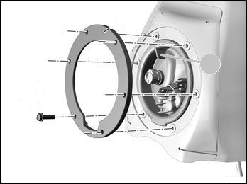

Hat Jemand einen Link zur Einbaulage der Benzinpumpe - welche Richtung?
Habe hier neu lackierten Tank und möchte die Pumpe wieder einbauen. RR, R oder XR dürfte wohl gleich sein.

WIe soll ich das jetzt beschreiben; ich habe das schon einige Male gemacht.
Eigentlich kann man da nichts falschmachen .
Rein mit der Pumpe, den Schwimmer einhaken und Stecker verbinden, den Metallring mit den sieben oder acht? Schrauben drauf, da sollte dann auch nur eine Position möglich sein.

Genau so und die Schrauben nicht zu fest anziehen :clap: dann kommt's gut

generell hilfreich bei demontage ist ein paar fotos davon machen.
die m5-schrauben mit 5Nm anziehen.

Danke! Sitzt, passt und hat Luft. Mit Sachen die ich nicht selbst auseinandergeschraubt habe, habe ich immer so meine Probleme. :roll:
