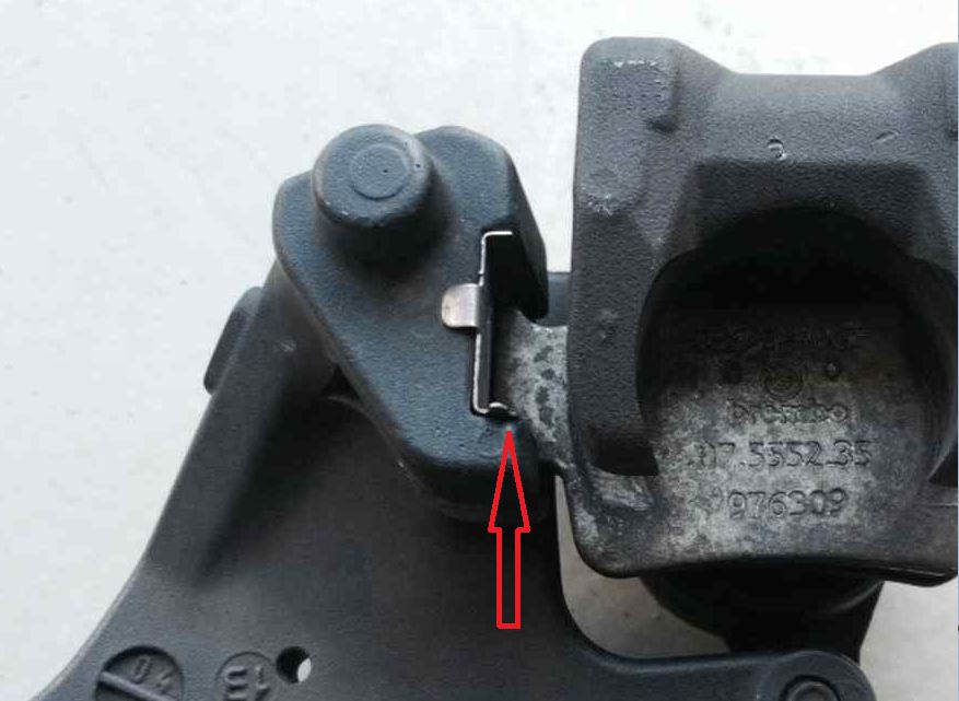

Beitragvon Schleicherumdieeck » 07.10.2016, 23:02
Hängen aber noch im Bolzen?
http://www.leebmann24.de/bmw-ersatzteil ... _2061&vin=
Schaue mal im Link dort fehlt Dir die Klammer in ET NR 08? Oder ist die Defekt bei Dir?
Drückst du vorher den Kolben zurück, dann könnten Sie rausfallen, weil die Auflagefläche sehr schmal ist?

Beitragvon RRwolli » 07.10.2016, 23:17
die Beläge werden auf einer Seite nur in einer Nut gehalten, auf der anderen Seite durch einen Stift inklusive Federklammer. Verkanntest Du den Bremssattel oder ist das Hinterrad nicht 100 %ig mittig fallen dir die Bremsbeläge hinten aus der Führung raus. Abhilfe schafft hier der Wheelfix. Mit der Montagehilfe brauchst Du keine 2 Stunden sondern nur noch 2- 3 Minuten für den Aus und Einbau des Hinterrades.

Beitragvon Schleicherumdieeck » 07.10.2016, 23:28
Ich glaube auch das die Auflagefläche der Nut in der die Beläge liegen zu schmal ist und wenn die Scheibe fehlt die nach innen Fallen. Bevor Du das RAD rausholst, stecke was zwsichen die Beläge, das sie auseinander gedrückt werden.

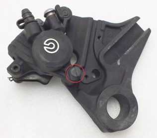

Beitragvon Iceman64 » 08.10.2016, 10:47
fazer-fighter hat geschrieben:
Eifelbiker hat geschrieben:Wenn das nicht klappt, baue doch das Rad + den Sattel an und setze die Beläge dann ein. Das geht sowieso prima.
So las letzte Idee scratch
Wollte ich letztes mal schon machen, hab aber den Stift nicht rausbekommen. Ist bei BMW irgendwie alles anders. Bei meiner Yamaha Sicherungssplint raus und Stift durchgeschoben. Bei BMW muß man ihn wohl rausklopfen ?! :ahh: . Werde ich aber nächstes mal so machen ThumbUP
mit stift und hammer, hat ne klemmfeder rundum !
