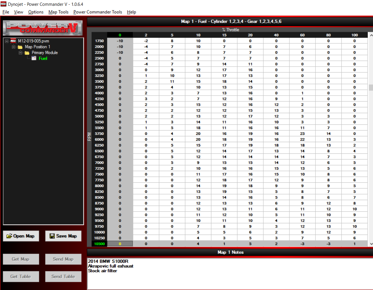

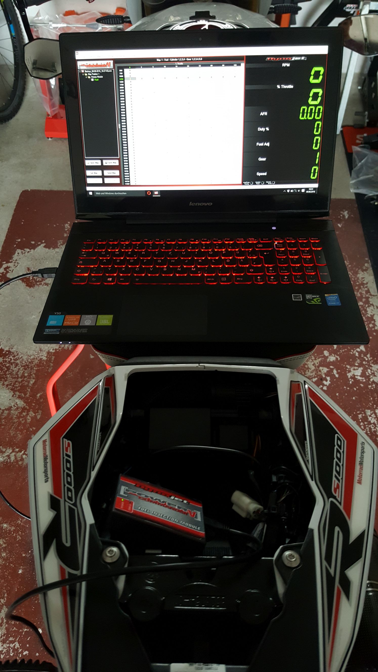

Beitragvon LSE380 » 11.09.2016, 18:44
Ich hab den PC5 drin mit der Akra Full Map.
Hat jetzt schon einiges mehr Bums im mittleren Drehzahlbereich.
Im Winter lasse ich sie dann abstimmen mit dem Vergleich ohne/mit Abstimmung.
