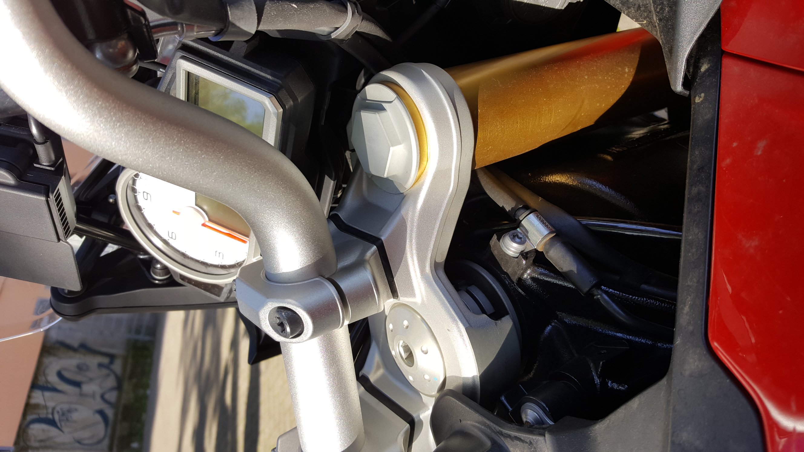

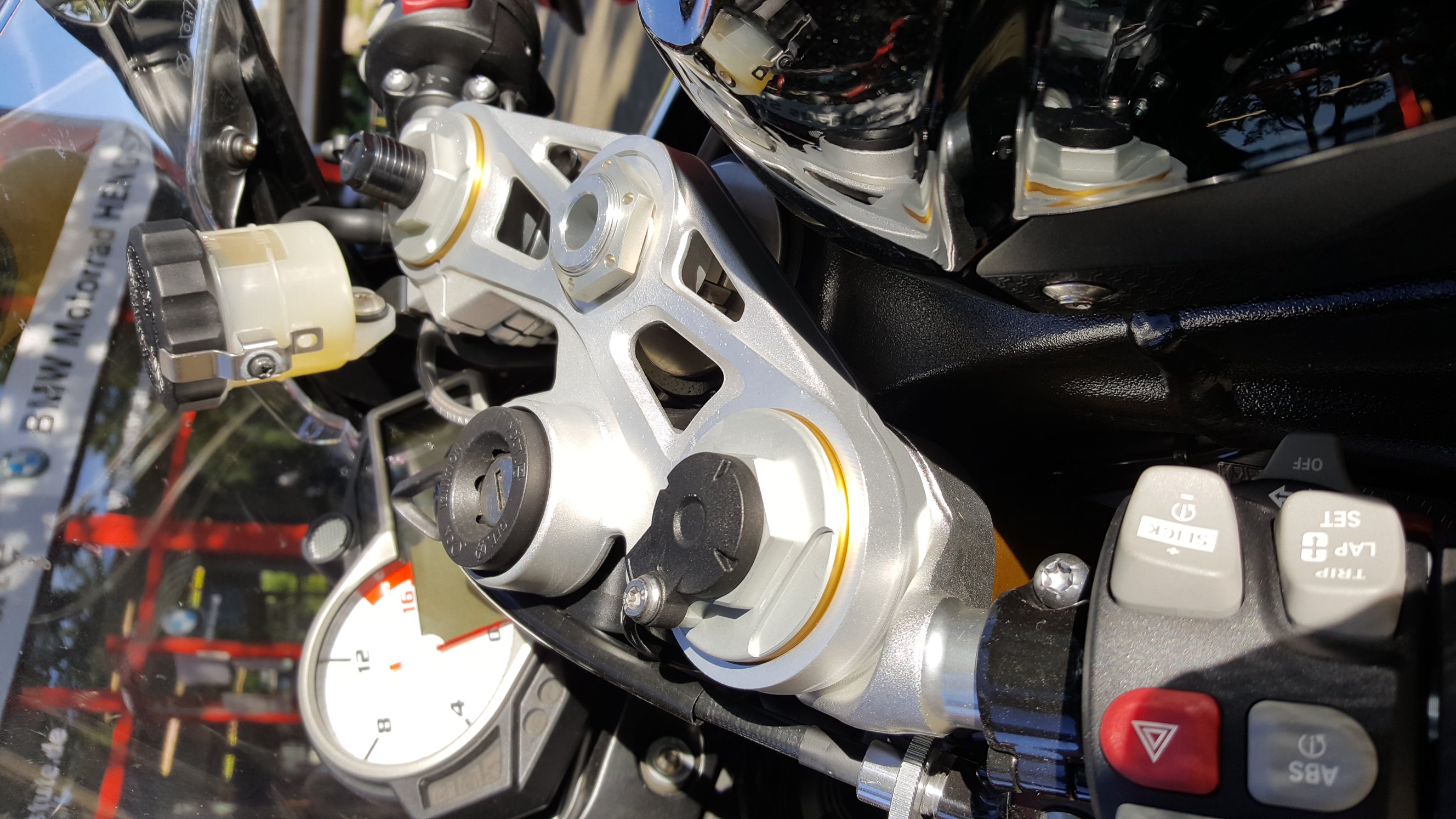

Vielleicht hat einer o. anderer sich auch mal das Buch von MO besorgt.
Z.B. auf der Seite 229 ist der Gabelüberstand bei der Ärr mit 12 mm angegeben.
12 mm ergibt drei Ringe aufm Holm von der oberen Brücke gemessen! Die Holme sind aber auf 2. Ring montiert,-Differenz also 1 Ring = ca. 3mm.
Auf welchem Ring sind eure Holme montiert??
Gibt es eurer Erfahrung nach sonst noch Abweichungen/Unstimmigkeiten mit der orig. Betriebsanleitung bzw. Rep-DVD von BMW??
Ich mein', wie weit kann man dem Buch von MO trauen??

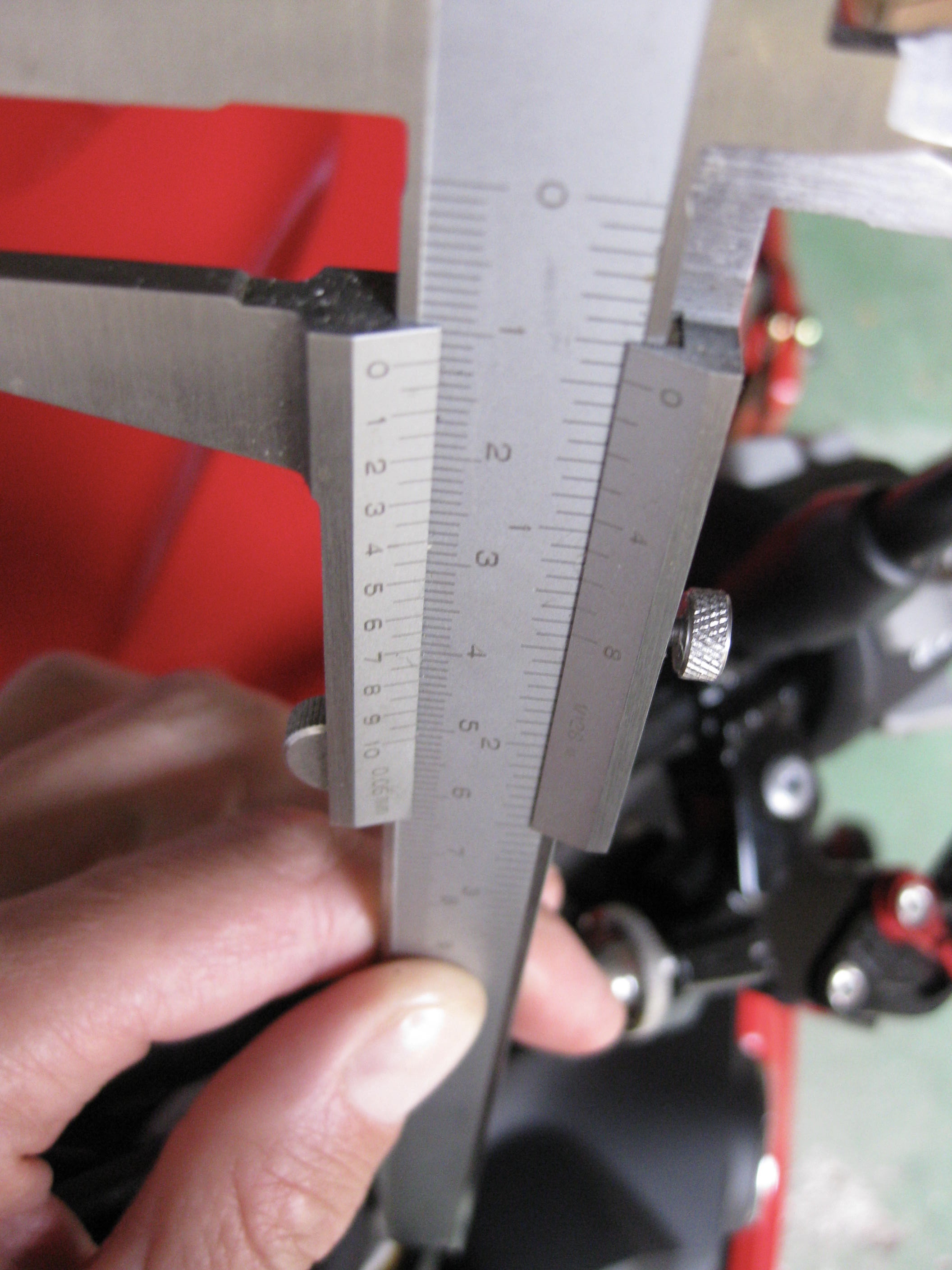

Beitragvon herbyei » 20.08.2016, 02:45
es ist doch oben bereits beschrieben und aus der abbildung gehts doch auch deutlich hervor.
vom deckel auf die gabelbrücke mit 12mm,
was am einfachsten mit dem tiefenmaß einer schieblehre/messschieber genau zum messen/einstellen geht.
Re: Rep-Buch von 'MO' - Eure Erfahrungen

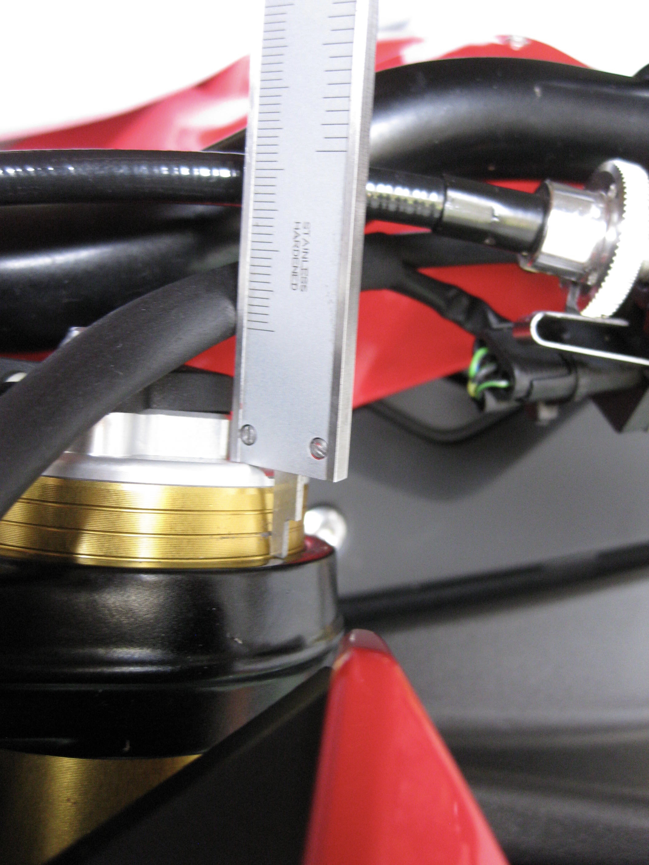

Beitragvon Taifun » 20.08.2016, 12:08
herbyei hat geschrieben:.
So..??
Wieviele Ringe siehst du? popcorn
DAS sind 12 mm
winkG
Der Weg ist das Ziel
Taifun
Beiträge: 276
Wohnort: bei Köln
Motorrad: S 1000 R / 2021
Beitragvon herbyei » 20.08.2016, 13:33
der punkt geht an dich.
damit hatte ich mich detailliert noch nicht befasst und hab mich auf die angaben verlassen, d.h. bin davon ausgegangen dass viele die ich bislang gesehen hab alle beim 2.ring waren.
habs eben bei meiner nachgemessen, sind 8,8mm.
ich geb das zur klärung weiter.

Die Sache ist, bei mir war die Gabel ersetzt worden und eig. wie bei allen auf den zweiten Ring montiert und an einer Seite (rechts) war der Holm 1 mm höher, als auf der anderen. Jetzt bei Inspektion habe ich den Mechaniker gebeten nebenbei auch den Holm gerade zu richten und die Angaben im Buch gezeigt. Er hat's gemacht und meinte ich soll paar Tage damit fahren und gucken...
Jetzt mache ich mich etwas verrückt, ob ich damit der Maschine nicht schade.
Es hat doch keine Auswirkung auf den Lenkkopf, nur hat sie dadurch kleineren Radstand, verstehe ich das richtig?? scratch

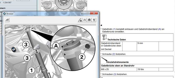

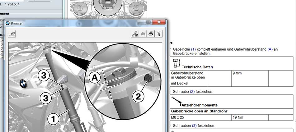

Feedback von BMW:
in den BMW-Werkstattunterlagen ist der Gabelrohrüberstand in Gabelbrücke oben mit Deckel mit 9mm angegeben.
dies entspricht den beiden Ringen bis zur oberen Gabelbrücke.
Die Angaben von MO sind nach derzeitigen Stand also falsch. Ich habe den Zuständigen des Verlags bereits zur Klärung kontaktiert.

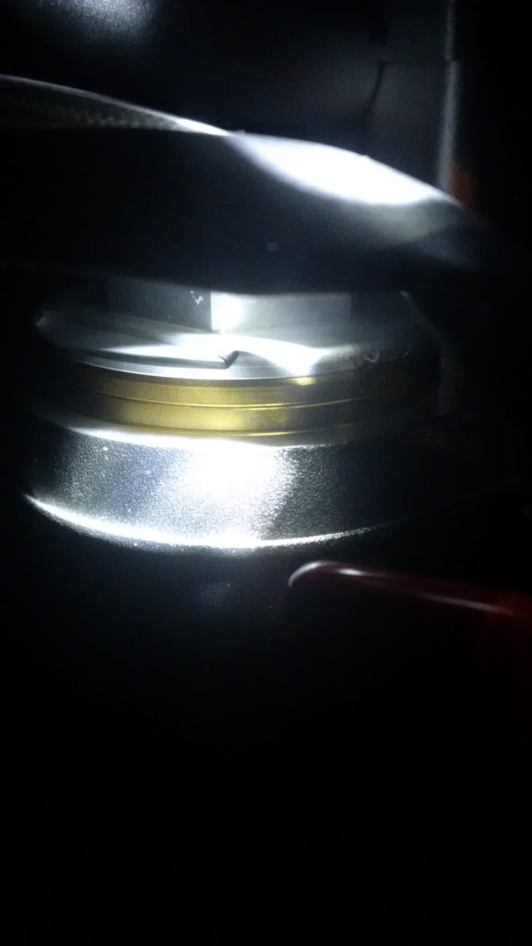

Beitragvon Taifun » 23.08.2016, 10:35
Je weiter, desto doller :ahh:
Hier noch zwei Fotos non der RR und XR.
XR - stimmt soweit, aber RR - 12 mm arbroller
Durch solche Angaben wird man ernsthaft verunsichert, vor allem, wenn es um seriösere Reparaturen z.B. Motor geht.
Und dabei wurde das Buch so hoch gelobt.. cofus
XR
RR
