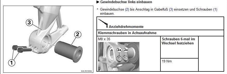

Hallo, musste heute mein vorderrad ausbauen und hab blöderweise auch die linken klemmschrauben vom gabelholm gelöst.
Hatte sogar die Buchse draussen bis mir dann aufgefallen ist wie es richtig geht.
Bitte verzichtet auf Schmährufe und Beleidigungen. :(
Jetzt ist die Frage, worauf achten beim zusammenbau?
Wenn ich das richtig sehe ist das doch nur eine Buchse oder?

Buchse zu weit links, Sensorring für ABS schleift am Sensor. Keine Bremswirkung.
Musst eben schauen, dass da etwas Platz ist und nichts schleift.

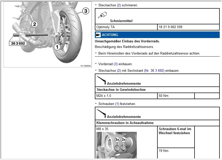

Beitragvon herbyei » 02.07.2016, 10:03

Re: Vorderradwechsel-linke Schrauben gelöst
Beitragvon Revan » 02.07.2016, 19:27
Hat alles geklappt und ABS sollte auch gehen wenn die Warnleuchte mich nicht anflunkert

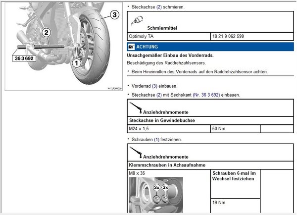

Beitragvon Malou » 04.08.2016, 05:14
Hallo und einen guten Morgen,
hänge mich an dieses Thema einfach ran, weil es mir jetzt auch passiert ist. :ahh:
Im Handbuch steht auf der Seite 124, das die Rechte Schraube nicht gelöst werden darf.
Welche ist denn nun die rechte Schraube? In Fahrtrichtung gesehen, oder wenn ich davor stehe?
Auf der Seite 125 im Handbuch wird es für mich widersprüchlich, das gleiche Bild ist dort zu sehen und hier ist zu lesen, dass die Achsklemmschrauben 3x im Wechsel mit 19 Nm anzuziehen sind. Wenn ich aber nur eine von zwei Schrauben lösen darf scratch
Habe nun das folgende Problem, dass ich die Steckachse nicht auf die erforderlichen 50 Nm Drehmoment angezogen bekomme, weil die Steckachse sich Endlos mitdreht. Die Hülse habe ich zum Glück nicht ausgebaut, steckt ca. 2mm Tiefer im unteren Gabelholm drin.
Was habe ich faslch gemacht?
Im voraus besten Dank für Eure Antworten.
