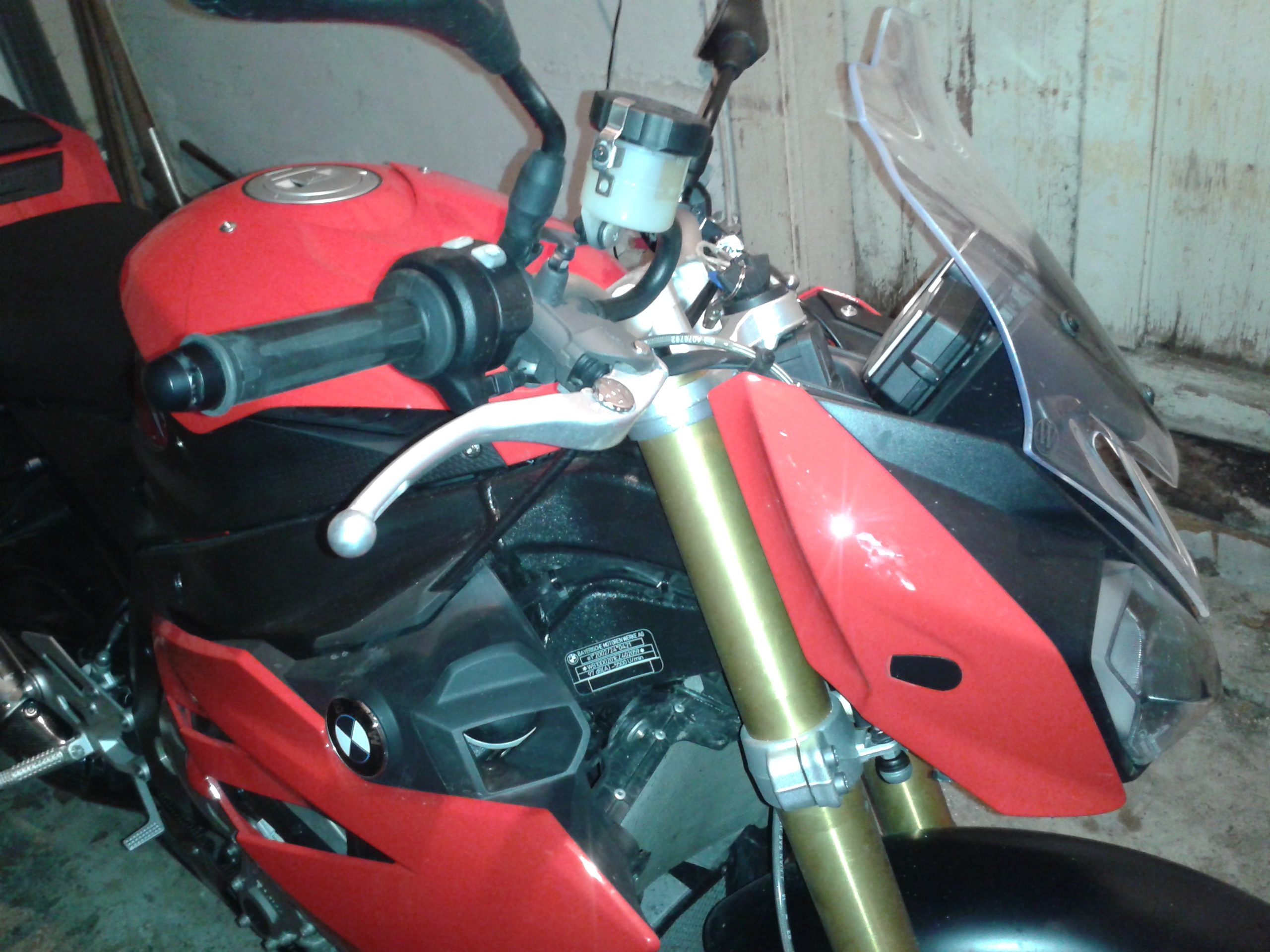

Beitragvon Whisky » 04.02.2016, 00:04
Guggst du hier:

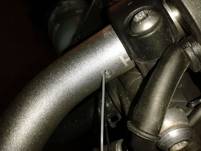

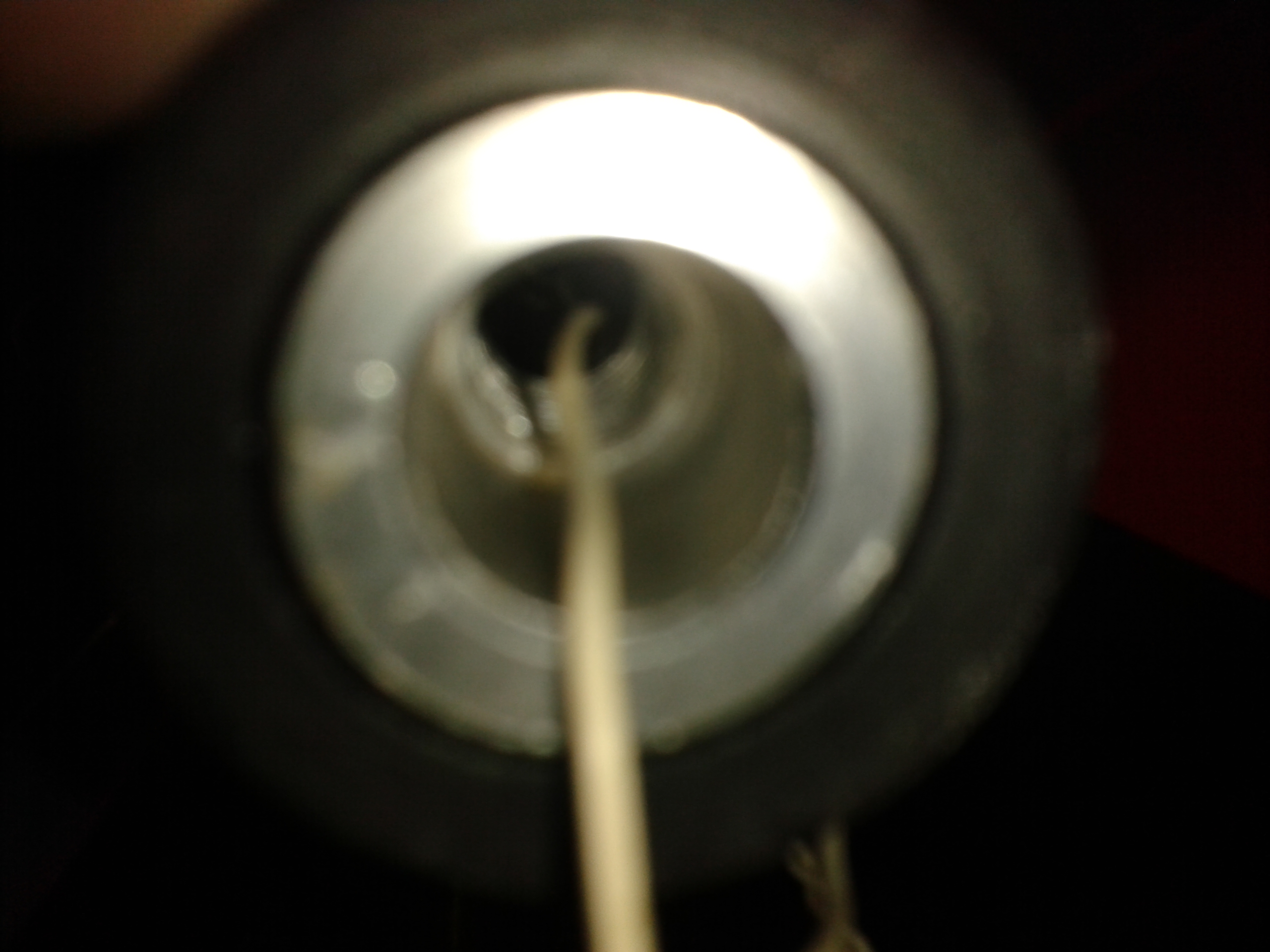

Beitragvon Whisky » 04.02.2016, 00:13
Du brauchst einen 12er Stahl, um das Gewinde rauszubohren.Einfach den Bohrer laufen lassen, ohne viel Druck. Ich habe nur soweit rausgebohrt, wie es gerade so nötig war (ca 4,5cm), damit ich später evtl mit längerer Schraube das Originalgewicht wieder dranmachen kann.
Das kleine Loch unten ist ein 6er Stahl, dann eine kleine Draht Schlaufe und dann geht auf zum Fischen...
Hab von der andern Seite am Lenker meine fenix TK12 drangemuschelt (mit Draht). Dadurch hab ich eine schöne hintergrundbeleuchtung für's einfädeln.
wenn das Gewinde draussen ist und das Kabel durch, hast du's fast hinter dir. dann nur noch aufpassen, dass du das Kellermanngummi nicht überdrehst. Ich hatte Glück! (Lesen der Anleitung könnte helfen, da ist ein kleiner versteckter Zettel,echt fies)...
Hab dann noch das Kabel schön verlegt, und an den original bmw stecker drangebastel.
Viel Spass beim Basteln.

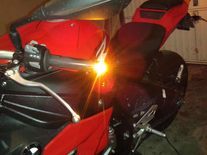

Beitragvon Whisky » 04.02.2016, 00:16
this one

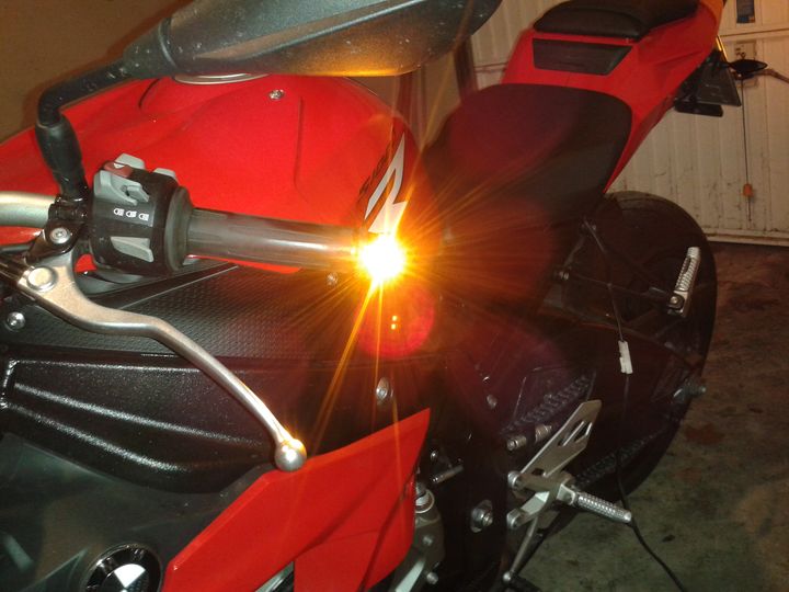

Beitragvon Whisky » 04.02.2016, 00:17
that one
