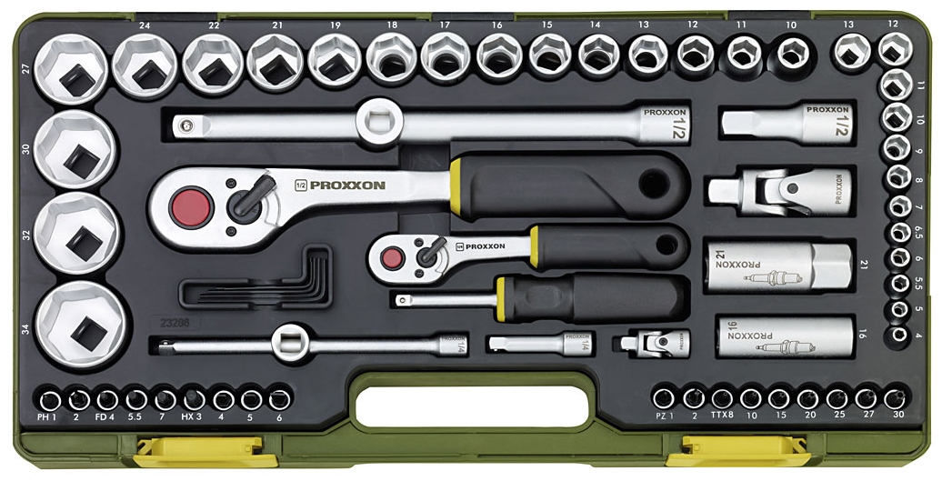

Ist ne 36er.
Aber so ungewöhnlich ist die nicht, habe ich in meinem geliebten Proxxon-Kasten drin.
Bloß keine Rohrzange oder sowas...Du musst das ja mit Drehmoment auch wieder festziehen.
Da hilft Dir keine Zange.
Grüße, Peter

jungs, es ist keine 36-er, es ist eine 34-er nuss für die mutter der steckachse mit 100Nm
die tante lu hat das für 8 euro.
spannschraube sw10,
kontermutter sw13 mit 19Nm
möp unbelastet auf den seitenständer stellen und kettendurchhang von max unten bis max oben 35-45mm.
mit der schieblehre kann der abstand auf beiden seiten gut gemessen werden, wie weit die spannschraube herausgedreht ist.
