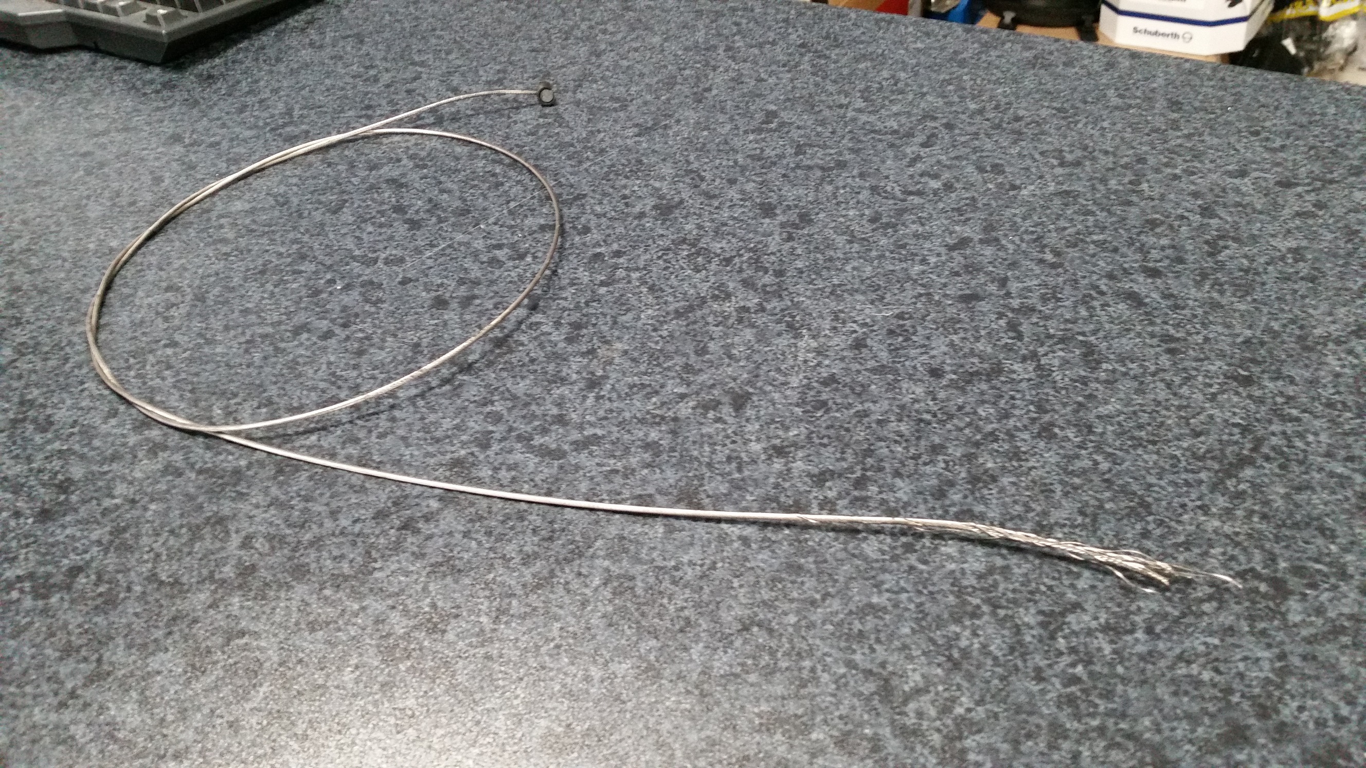

Bei mir ist er letztes Jahr nicht am Hebel sondern unten gerissen ........

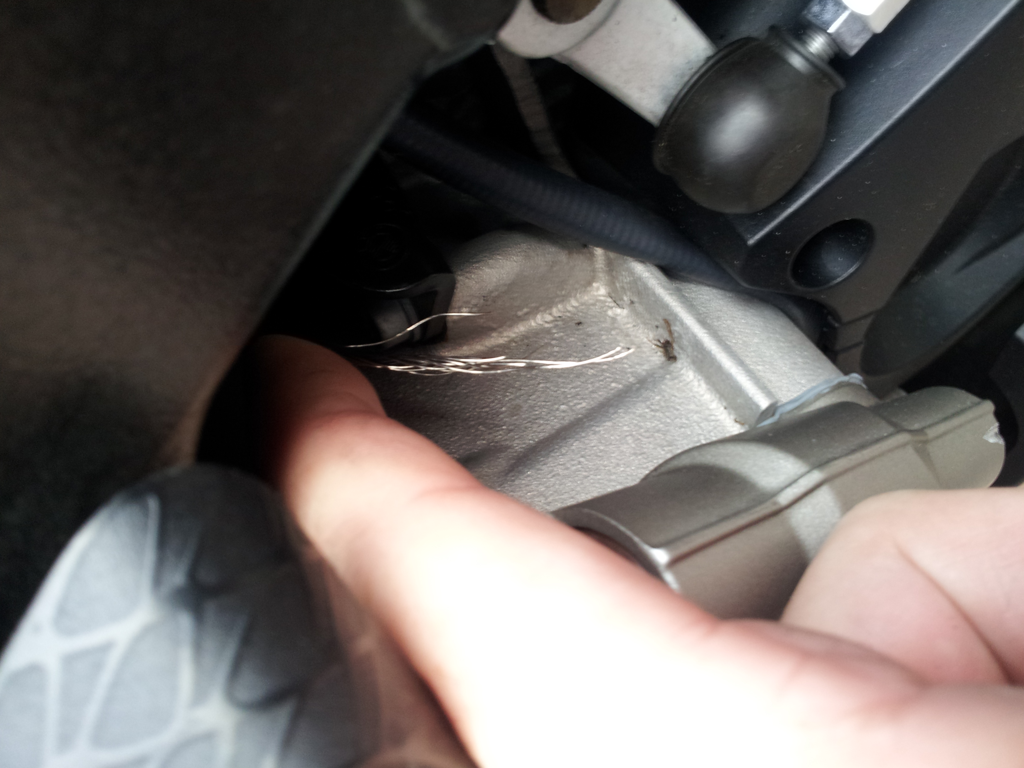

Beitragvon Zonenfuchs » 19.05.2016, 23:20
Hier von unten gesehen .

Zonenfuchs hat geschrieben:Bei mir ist er letztes Jahr nicht am Hebel sondern unten gerissen ........
bei deiner RR? dann dürfte es in die kategorie einzelfall gehen.
bei der R liegt die ursache anders. kann sein dass ich dem phänomen des reissenden kupplungszugs oben bei der R auf die spur gekommen bin. bmw ist grad am prüfen wie es genau zu diesem zustand kommen kann.
