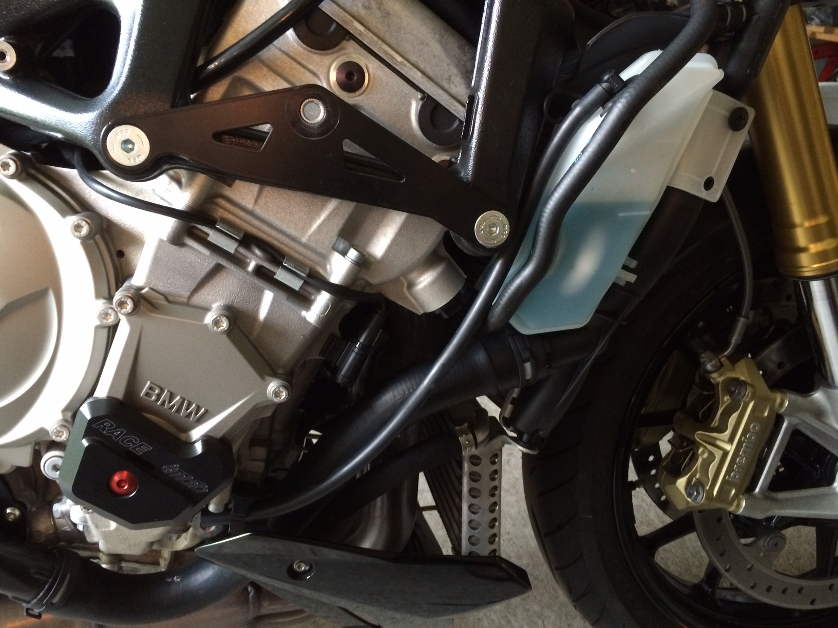

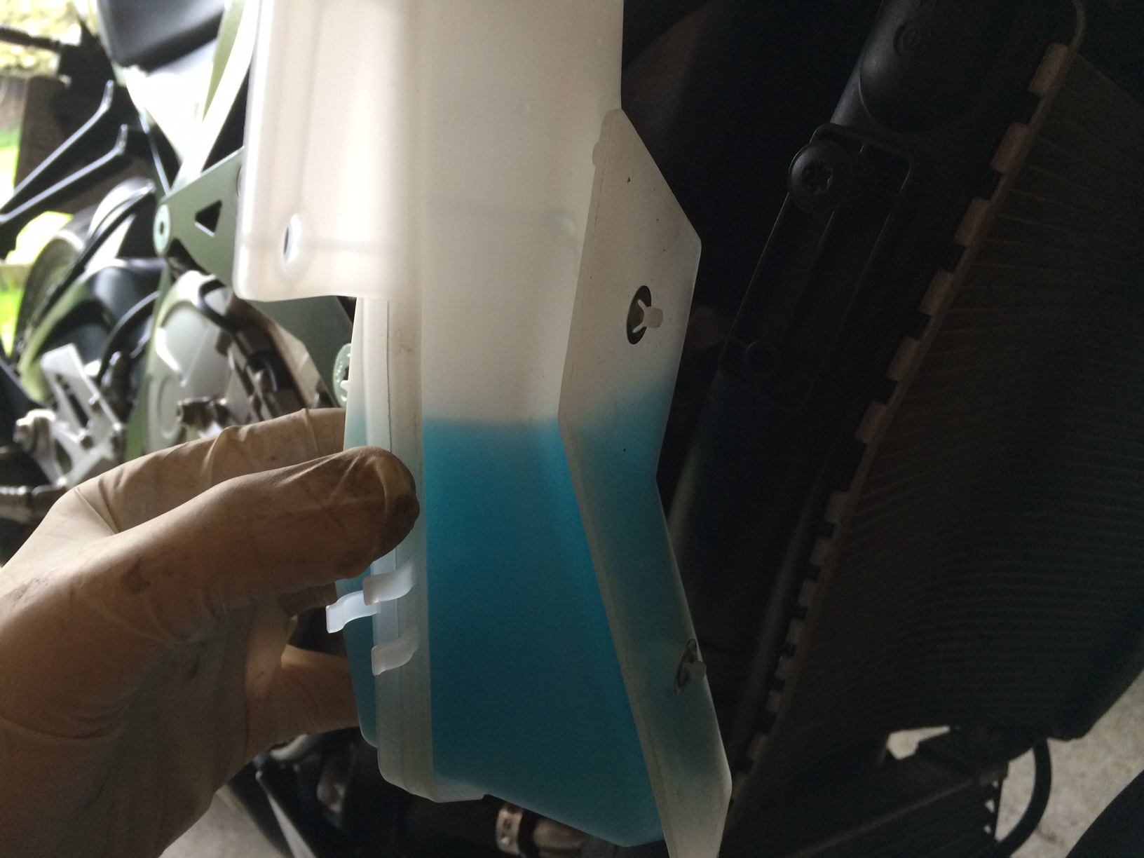

Hab zufällig grad 2 Bilder ;-)
Behälter mit Schutzschild und die Verlegung der Entlüftung nach unten.
Hat der :D im April so bei mir kostenfrei umgesetzt.

Beitragvon Michl » 23.05.2016, 19:21
andyr62 hat geschrieben:Behälter mit Schutzschild und die Verlegung der Entlüftung nach unten.
Entlüftung nach unten ist aber falsch. Die verdampfte Flüssigkeit soll ja im Schlauch kondensieren und zurück laufen können.
Also Schlauch nach oben verlegen.

Beitragvon Bmwatzy » 23.05.2016, 21:39
Stimmt!
Nach oben rechts und wieder runter an die offenen Schellen anlegen ThumbUP
Michl hat geschrieben:
