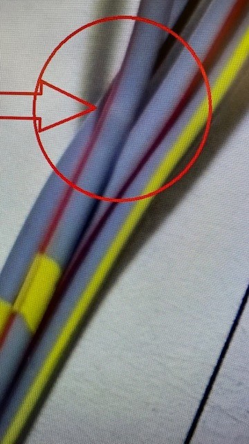

Zusätzlich gibt es Informationen, das die Steuergeräte Pins durch eine Beschichtung zeitweise Kontakt Probleme haben können(nicht nachvollziehbar) und das die ersten 10 - 15 Cm des Kabelverlaufes sehr anfällig für Kabelbrüche sein sollen, geringe Druckstellen sollen hierbei bereits zu Problemen führen können.
