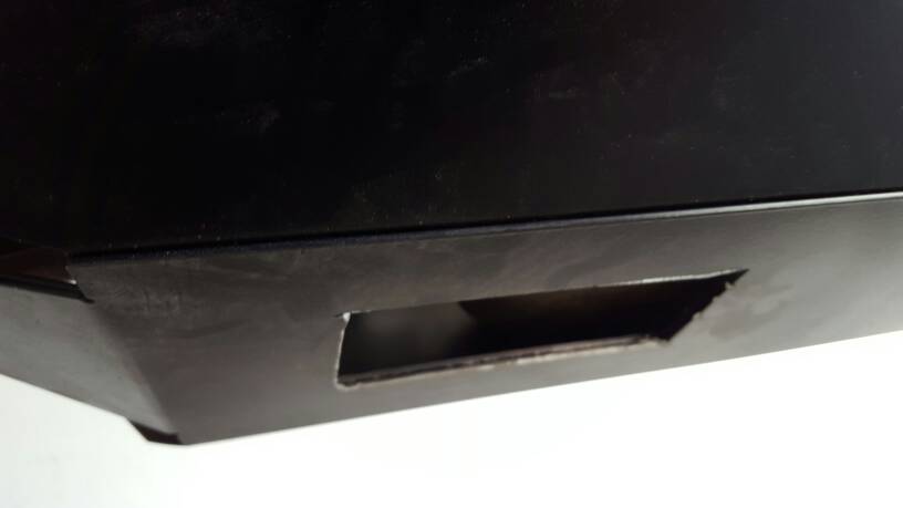

An die Leute mit der Techbike für die S1R.
Wie sieht es beim Ölwechsel aus? Muss das Ding ab? Oder hat es ne Öffnung, Klappe unten?
Wegen Farbgestaltung gibt es ja heutzutage die günstige Alternative das dingens zu foliieren. Kann jeder zuhause selbst machen ThumbUP

Beitragvon Platinchen » 22.02.2016, 20:17
Da sind schon Aussparungen in Dreieckform vorhanden , aber leider falschherum ausgestanzt ,so das du an die Ölablaßschraube nicht ran kommst :ahh:
Ich habe mit der Stichsäge das vordere Dreieck zum Kreis ausgesägt damit ich an die Ölablaßschraube ran komm .
Des weiteren habe ich die Muttern an die Halter angeschweißt , denn das ist größte Aufwand bei der Erstmontage die Muttern festzuhalten .

Beitragvon Hekkes » 22.02.2016, 22:10
Also ist es kein Problem das Dreieck mit der flex zu vergrößern ThumbUP
Ist das so ein gefummel mit den Muttern und schrauben? scratch

Beitragvon W0o0zY » 23.02.2016, 20:59
Hab heute auch mal beim [SMILING FACE WITH SMILING EYES] angerufen. Er meinte es wäre schöner vor der Inspektion die Abdeckung zu demontieren weil man sonst sehr schlecht an die Schraube kommt. Das wurde hier ja schon bestätigt. Hab mir das ganze dann auch mal angeguckt und kurzer Hand einfach aus dem Dreieck ein Rechteck geflext :D so kann man ohne weiteres die Schraube erreichen und ich brauch die Abdeckung nicht zu demontieren.
W0o0zY
Beiträge: 45
Registriert: 13.01.2016, 00:05
Re: Abdeckung f. Sammler (wie S1000RR)
Beitragvon hoss » 23.02.2016, 21:05
W0o0zY hat geschrieben:Hab heute auch mal beim [SMILING FACE WITH SMILING EYES] angerufen. Er meinte es wäre schöner vor der Inspektion die Abdeckung zu demontieren weil man sonst sehr schlecht an die Schraube kommt. Das wurde hier ja schon bestätigt. Hab mir das ganze dann auch mal angeguckt und kurzer Hand einfach aus dem Dreieck ein Rechteck geflext :D so kann man ohne weiteres die Schraube erreichen und ich brauch die Abdeckung nicht zu demontieren.
Hast das geflext, mit der Abdeckung am Motorrad montiert?

Beitragvon W0o0zY » 23.02.2016, 21:06
Nein nein. Hatte es schon demontiert :)
