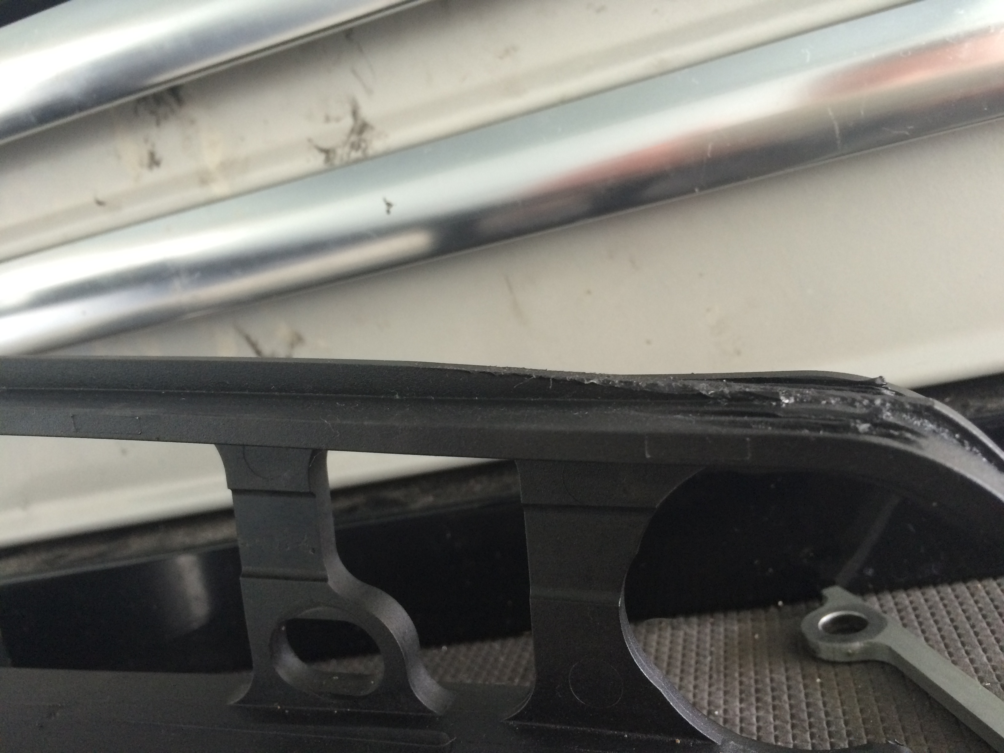

Und sofern du noch die Originale Gleitschiene drin hast... Bestellt dir gleich ne neue winkG
