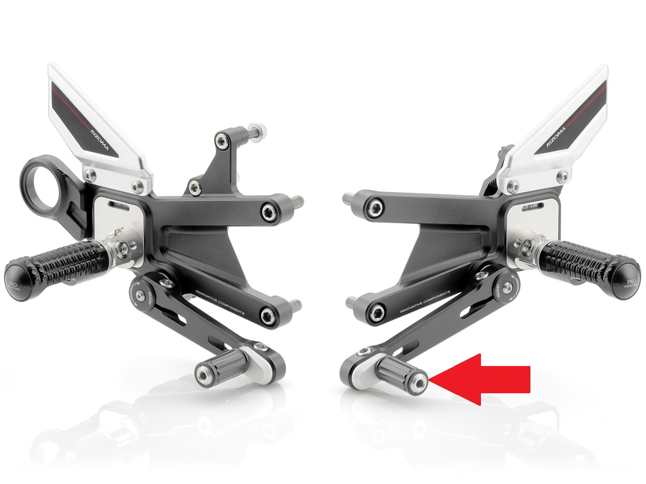

Nach 2 Jahren will mal meine Erfahrungen zu diesem Schaltassi Pro an meiner 2015ner S1R teilen. Zeitgleich zum Einbau des Schaltassis habe ich die Rizoma EVO Fußrastenanlage verbaut. Soweit – so gut.
Im ersten Jahr war ich von dem Schaltassi hin und weg begeistert. Der Blipper machte perfekt seinen Job. Rauf- und Runterschalten verlief erste Sahne
Dann kam das Bike (wie immer) im Winter per Hol- und Bringeservice zu Inspektion. Mein Bike hatte nie einen nennenswerten Defekt. Bis auf den Gasgriff - der innerhalb der Gewährleistung gewechselt wurde. Man muss dem Freundlichen sagen, dass er doch bitte kein Software-Update am Bike vornehmen darf. Laut Pepic besteht leider die Möglichkeit, dass die Blippersoftware beim Update gelöscht wird. Das wäre dann Scheiße – weil die Software des Blipper nicht gerade kostenlos war. Dieser Umstand nervt mich schon etwas. Aber was solls. Alles am Bike funktioniert ja perfekt. ToiToi.
Dann, im Laufe dieses Jahres, bemerkte ich ein schleichendes Nachlassen der Funktion des Blippers. Dachte schon ob ICH die Fehlerquelle sei. Um eine zweite Meinung zu bekommen, habe ich mal nen Freund fahren lassen. Der bestätigte mir das ruppige Gefühl des Blippers. Mal funktionierte das Schalten perfekt - mal wieder nicht ganz so gut.
Letzte Woche stellte ich fest, dass das Endstück am Rizoma-Schalthebel etwas lose war.
Siehe Foto "roter Pfeil"
Lange Rede .... nachdem ich das Ding wieder festschraubte, funktioniert der Blipper nun wieder perfekt.
Manchmal können lapidare Kleinigkeiten eine große Wirkung nach sich ziehen.
_Gruß .. Guido_

Beitragvon Pepic-Motorsport » 09.09.2018, 19:55
Freut mich das alles wieder richtig funktioniert.
Leider wird generell zu schnell über denn Serien Schaltautomaten geschimpft obwohl es hier noch einige
Fehlerquellen mehr gibt die zu einem schlechten Schaltvorgang führen.
