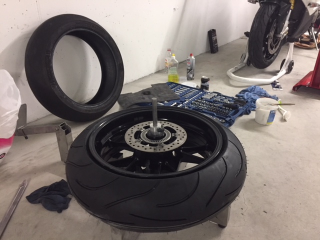

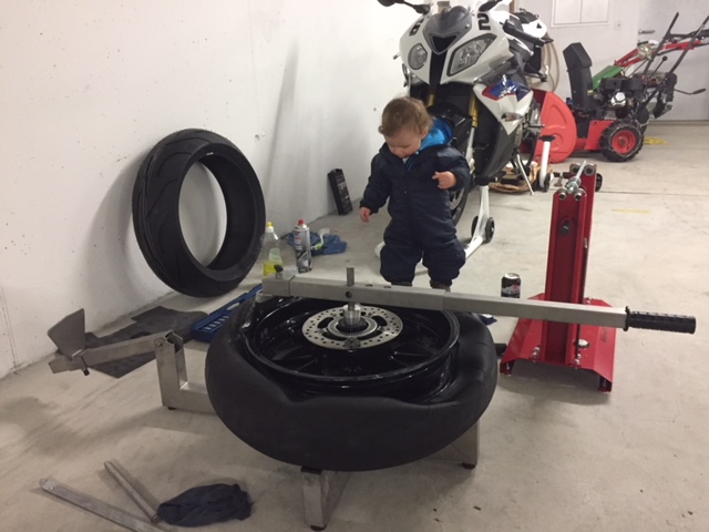

Beitragvon Serpel » 10.04.2019, 20:50
... noch zwei Fotos.
Serpel
Teure Dunlop Sportsmart TT der heißen Saison runter ...
... und preiswerte Michelin Pilot Power 2CT für die kühlere Jahreszeit drauf!
