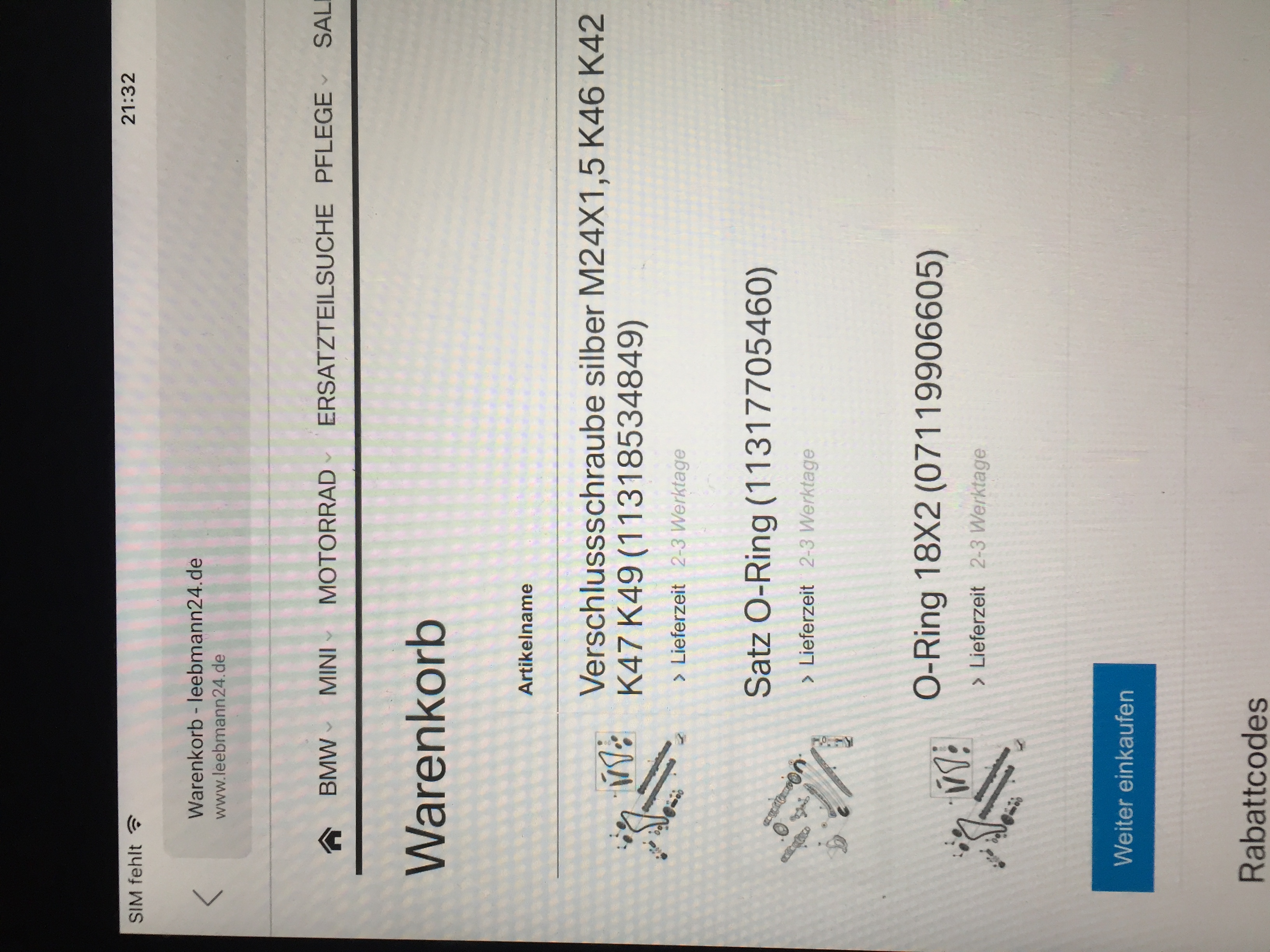

Die Verschlußschraube ist eigentlich eine Mutter M24 mit einer Erhöhung im Inneren und O-Ring , die den Bolzen etwas fester an den Spanner drückt , hat bei mir gut geholfen , Rasseln beim Starten weg ... ;-)
Mutter 30,- € und O-Ringsatz 9,95 € , rechte Verkleidung ab und in höhe der hinteren Nockenwelle sitzt der Bursche , gut zu sehen ... ;-)

Beitragvon BAD:TG:22 » 06.11.2017, 21:45
Hier gibt es die Mutter !
BAD:TG:22
