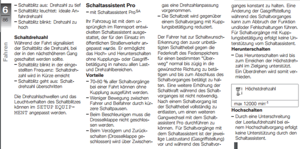

Beitragvon LSE380 » 01.05.2017, 12:48
Wenn du so fragst ...hm scratch
Kann mir nicht vorstellen das man während man am Gas ist runterschalten kann.
Lasse mich aber gerne eines besseren belehren.
Das steht in der 2017er
