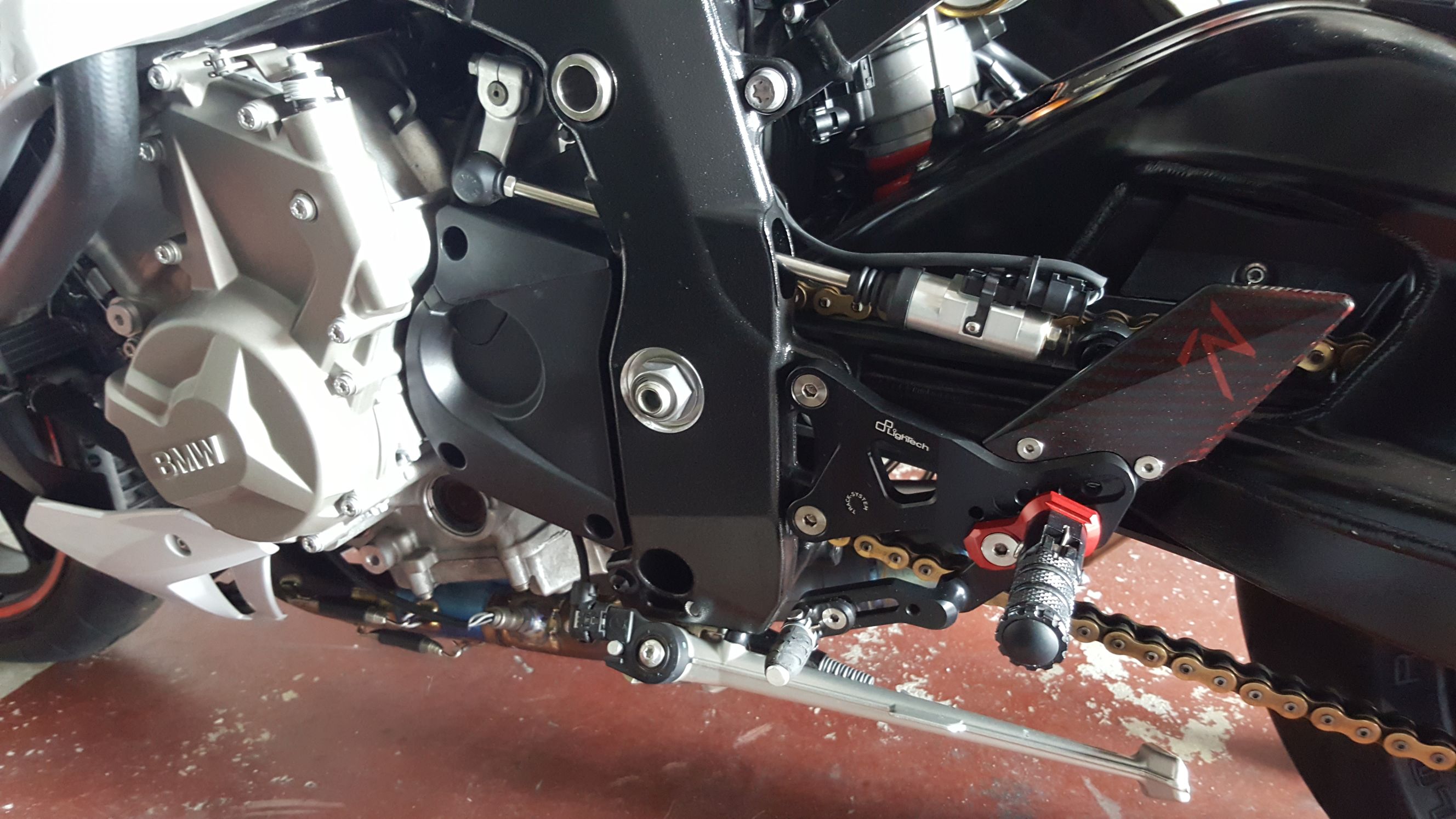

InfirmieRR hat geschrieben:Ja,stimmt,der 2017er Schalthebel ist im Rahmen gelagert,ich werde trotzdem mal messen,wie lange der 2017er Hebel ist vom Drehpunkt und ob man den evtl an dem Gewinde lagern kann,an dem auch der Gilles Schalthebel befestigt wird.
Falls man dann Schuhgröße 50 zum schalten braucht werde ich wohl auch zur Gilles Anlage greifen müssen arbroller
Mach einfach die Raste selbst am Rahmen ohne Rastenhalter starr fest und dann passt das mit den Abständen wieder..... arbroller
