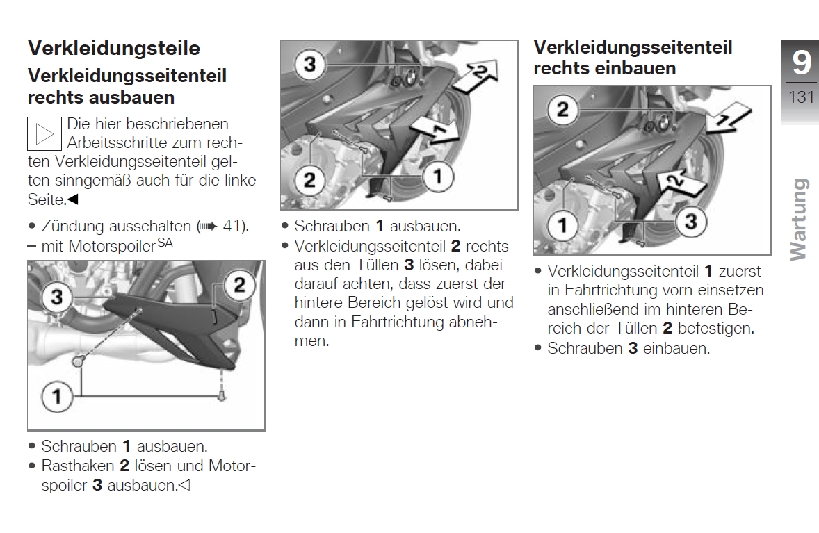

Kurvenfahrer hat geschrieben:Das Seitenteil ist aber auch noch mit 2 Schrauben befestigt.....wo sind diese?
Hallo erstmal, das Seitenteil ist mit einer Schraube befestigt. Guckst du Bedienungsanleitung Seite 131.
Dann, wo ist die eine Schraube abgeblieben? Rausgerissen oder mal vergessen wieder dran zu machen?

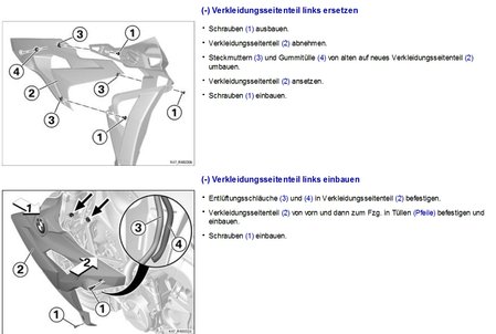

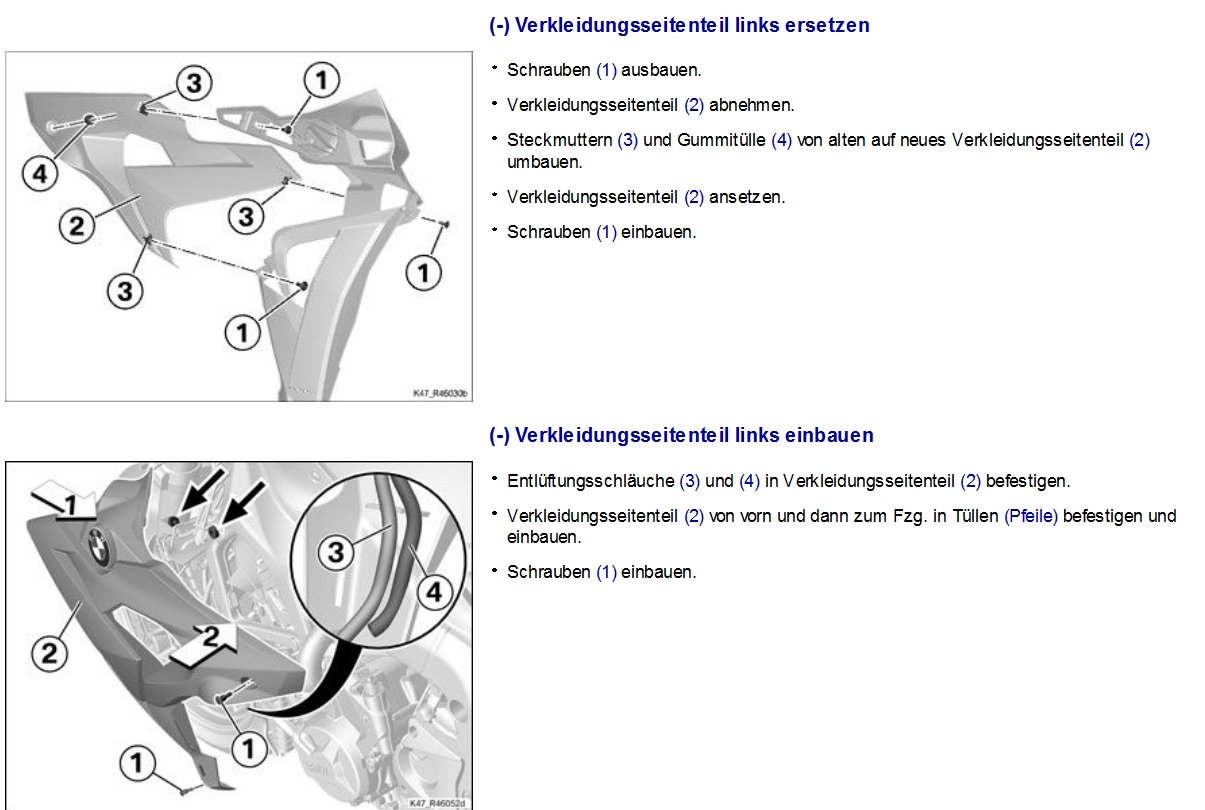

Die Seitenteile verfügen vorne wie seitlich über einen Plastikpin der jeweils in eine gummigelagerte Bohrung am Motorrad eingeführt wird.
Sollten nun diese Plastikstifte mit einem Kleber verstärkt werden, findet dies ausschliesslich auf dem Material der Seitenverkleidungen statt.
Ich meine mich erinnern zu können, das zumindest der vordere Pin bereits serienmässig geklebt ist.

Kann man auf den Abbildungen nicht sehen!
Diese Kunststoffpins (festverbunden mit dem schwarzen Seitenteil), die anscheinend bei manchen abgeschert, abgebrochen sind, befindet sich dort wo die Pfeile 1 und 2 sind. Die dann in die "Tüllen" gehen.
Das sind die gummigelagerten Befestigungspunkte, Bohrungen am Krad.
PS.:
Hier steht es ja genau!
Demnach Pin / Pfeil 1 auf der linken Seite beim schwarzen Grundseitenteil.
TomPue hat geschrieben:......
Die linke Seitenverkleidung löst sich bei ca. 200 ..........
Oben vorne direkt oberhalb des Kühlers ist ein Haltestift von innen in den schwarzen Kunststoffrahmen der Seitenverkleidung eingeklebt. Der Haltestift selbst sitzt in einer Gummiöse die auf dem Kühler befestigt ist. Diese Klebung hat sich gelöst! Die Klebeflächen sehen aus als wenn die nie richtig Kontakt zueinander hatten. Also nix gebrochen, überlastet oder so. Sch.... Fertigungsqualität!
