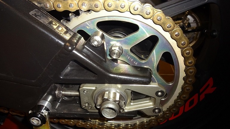

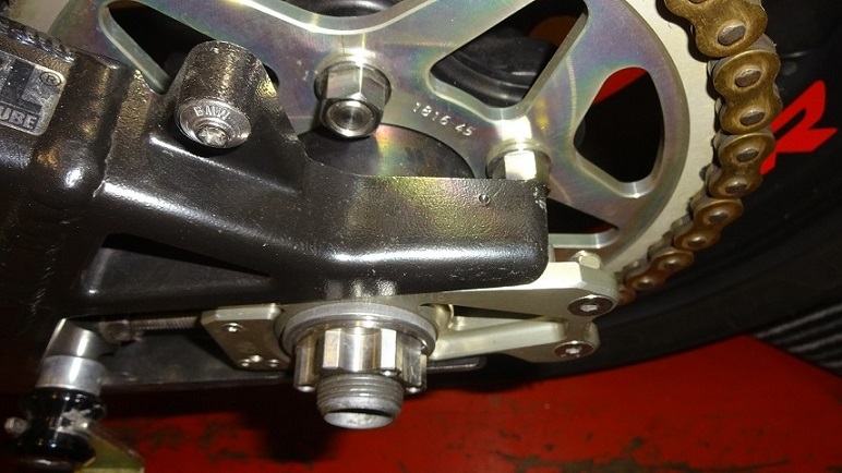

Beitragvon Bernd69 » 05.05.2020, 21:06
Ich habe ja als Gewichtsfetischist an den Schrauben Titanmuttern, wechsle jedes Jahr das Kettenrad 520er Alu von Sitta, und ziehe die mit 60Nm und Mittelfester schraubensicherung an, noch nie was passiert.
Bernd69
Beiträge: 251
Registriert: 27.11.2016, 18:04
Motorrad: S1000rr

Beitragvon erny » 06.05.2020, 18:36
Bernd69 hat geschrieben:Ich habe ja als Gewichtsfetischist an den Schrauben Titanmuttern, wechsle jedes Jahr das Kettenrad 520er Alu von Sitta, und ziehe die mit 60Nm und Mittelfester schraubensicherung an, noch nie was passiert.
genial - so praktiziere ich das auch. reduzierung der ungefederten massen. :clap:

Beitragvon Bremspunkt » 06.05.2020, 19:54
Bin bei Bernd69 und habe was gegen die org. BMW Nutzfahrzeugverschraubung :ahh: plemplem
Die Muttern stammen von: https://www.ebay.de/itm/Racepro-5x-M10- ... SwNDZbNSBO
Habe sie (entgegen der Herstellerangaben) mit 70Nm und Sicherungsmittel montiert - hält Bombe ThumbUP
