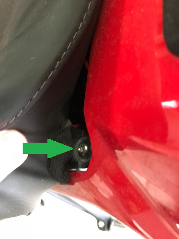

Schritt 1: Sitzbank ausbauen. Dafür die zwei Schrauben links und rechts an der Hinterseite lösen und Sitzbank nach oben abheben und nach hinten abziehen.

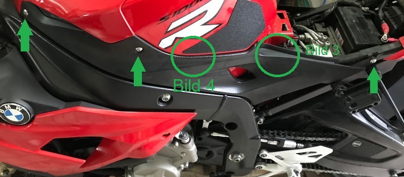

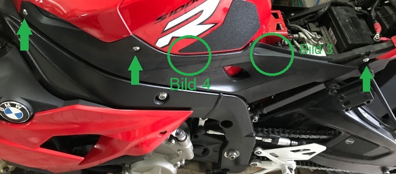

Schritt 2: Seitenverkleidung lösen. Dazu die drei Schrauben entfernen. Länge der Schrauben merken da unterschiedlich lang!

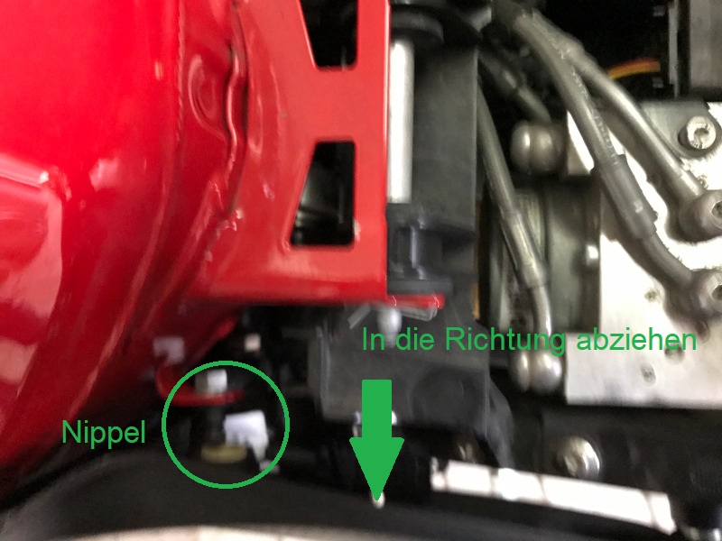

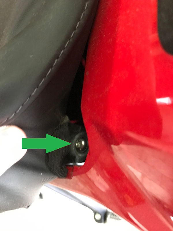

Schritt 3: Seitenverkleidung entfernen: Seitenverkleidung vom Nippel nach außen abziehen (leider unscharf :( )

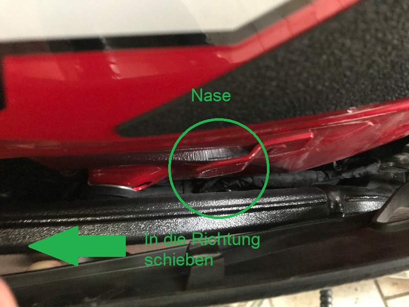

Schritt 4: Seitenverkleidung nach vorne von der Halterung am Tank schieben. Die Verkleidung ist in der Tankabdeckung eingehakt. Alternativ die Tankabdeckung abschrauben.

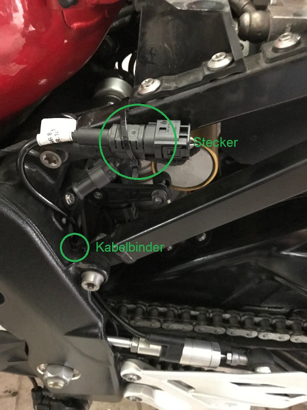

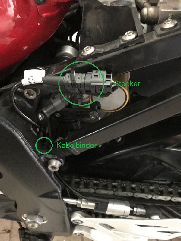

Schritt 5: Stecker trennen und Verkabelung vom Rahmen lösen. Den Kabelbinder vorsichtig durchtrennen.

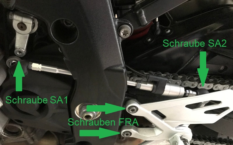

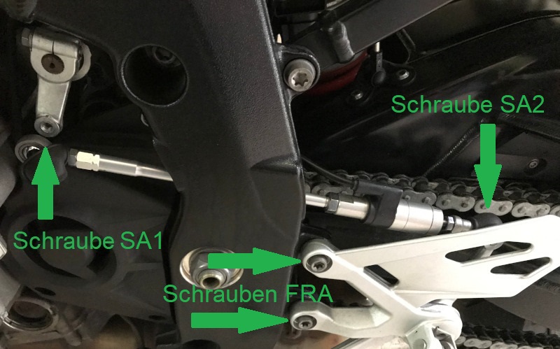

Schritt 6: Vordere Schraube des SA1 entfernen. Dann Schrauben der Fussrastenanlage (FRA) entfernen.
Danach lässt sich der SA nach hinten aus dem Rahmen ziehen und SA2 leicht lösen.
Das Zerlegen sollte im ausgebauten Zustand erfolgen. Aus Faulheit hier im eingebauten Zustand dargestellt.

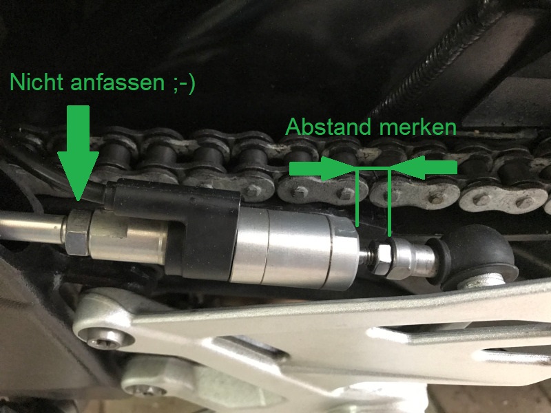

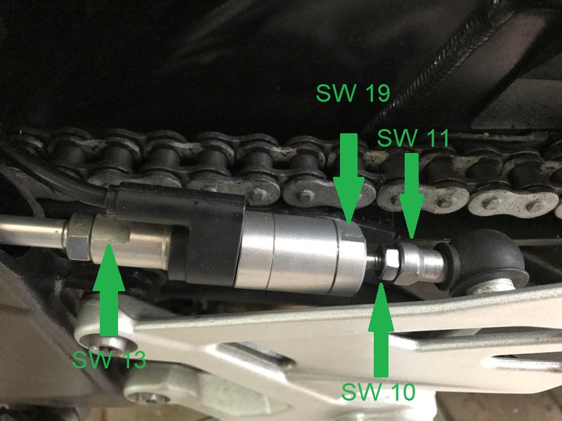

Schritt 7: SA zerlegen. Die vordere Schrauben nicht lösen. Den Abstand der hinteren Verschraubung merken, ansonsten ändert sich der Winkel des Schalthebels.
Als nächstes die Kontermutter SW10 lösen und den Kugelkopf mit SW11 gegenhalten und abschrauben.
Danach den Schaltassistenen zerlegen mit zwei Gabelschlüsseln SW 13 und 19.
Wenn noch Fragen sind einfach melden.
