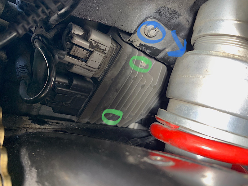

Hat schonmal jemand den Regler ausgebaut? Wie kommt man da am Besten bei?
Habt ihr die grün markierten Schrauben gelöst oder das Halteblech blau markiert entfernt?
Was habt ihr vorher abgebaut um besser ran zu kommen?
Vielen Dank im Voraus!

Hab’s geschafft es war aber schwierig das richtige Werkzeug zu finden, das nicht zu groß ist um an der Stelle an die grün markierten Schrauben ranzukommen.

Ich hatte den Regler unter viel fluchen und (ganz) kurzen Torx Winkelschlüsseln ausgebaut. Beim Einbauen hab ich dann das Federbein gelöst. Da man hinterher immer schlauer ist würde ich das heute sofort machen ;-)
