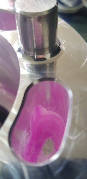

Gestern war ich noch bei PVM und ließ die Antriebs Baugruppen im Bereich der Zapfen durch eine Rissprüfung checken.
Prüfung würde anstandslos Bestanden.

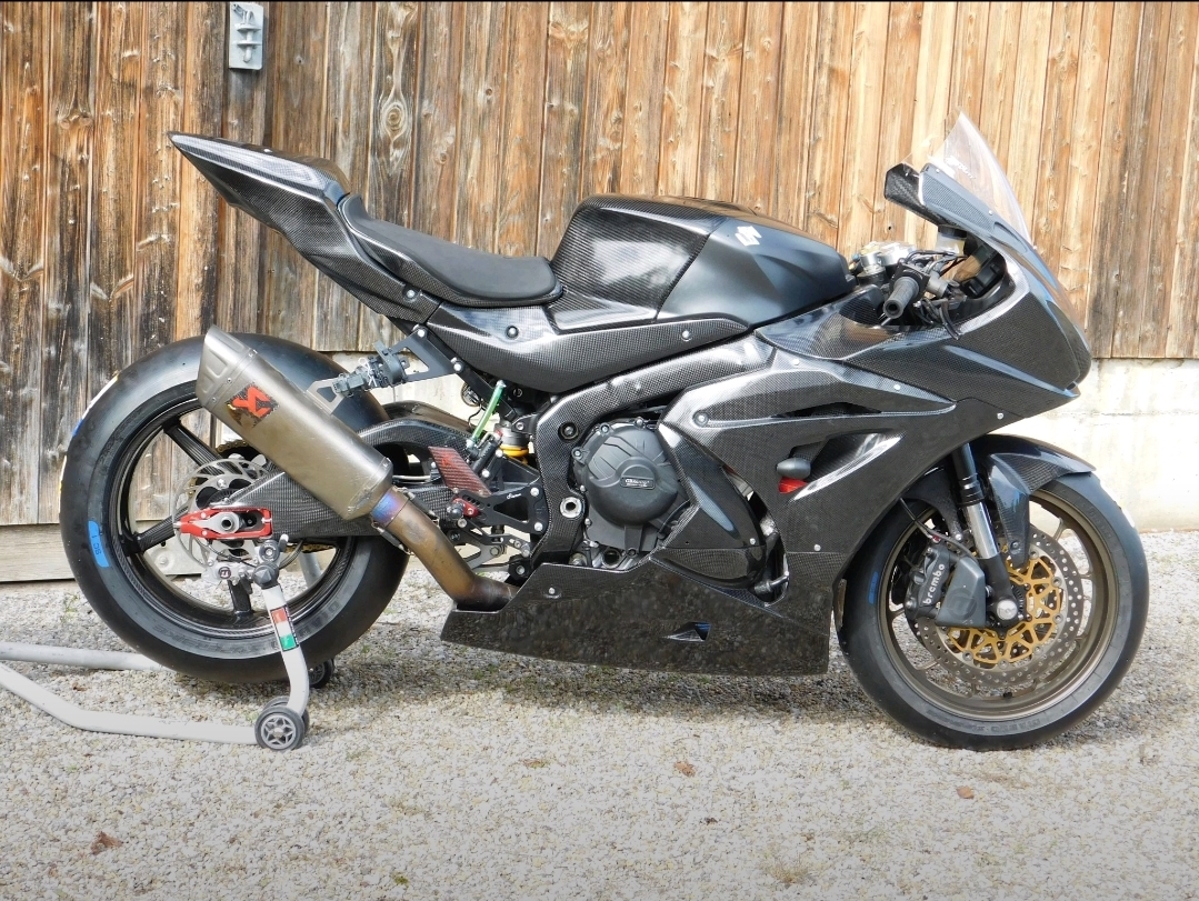

So die ersten Bestellungen sind an die Kunden unterwegs....
Hier mal meine Felgen 8)

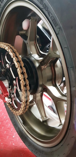

Beitragvon MotoCoach » 18.07.2021, 10:42
Hier mal eine für die K46 ThumbUP

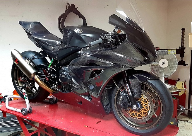

Gut vorbereitet bin ich in Sachen Fahrzeug Technik zum ersten Training nach 1 ½ Jahren an den Redbull Ring am Spielberg.
Strecke Neu, Fahrwerk komplett Neu und die RimToTurn Felge drin strecken.
Eine recht fordernde Kombination, aber was ist schon einfach heut zu Tage.
In den ersten Turns war es echt sehr anstrengend, nach und nach spielte mir die jetzt sehr Einfach zu fahrende Gixxer in die Karten.
Ruck zuck war ich mit der Strecke vertraut, hier möchte ich mich erstmal bei Hias bedanken der das Fahrwerk einfach wiedermal super abgestimmt hat.
Reifen hatte ich die Bigsize von Pirelli drin, vorne sc1 und hinten am Vormittag sc2 nach der Mittagspause bin ich auf sc1 hinten.
Unsere RimToTurn Felge die ich jetzt zum erstenmal selber richtig testen konnte.
Funktioniert einwandfrei!

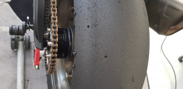

Hab den sc2 tatsächlich 2 Vormittage - insgesamt 8 Turns gefahren.
Das Drehen der Felge sparte in den 40 min. Pause zwischen den Turns eine Menge Zeit, es dauerte einfach nur 3-4 min :-)))
Und der Reifen hat doppelt so lange gehalten.

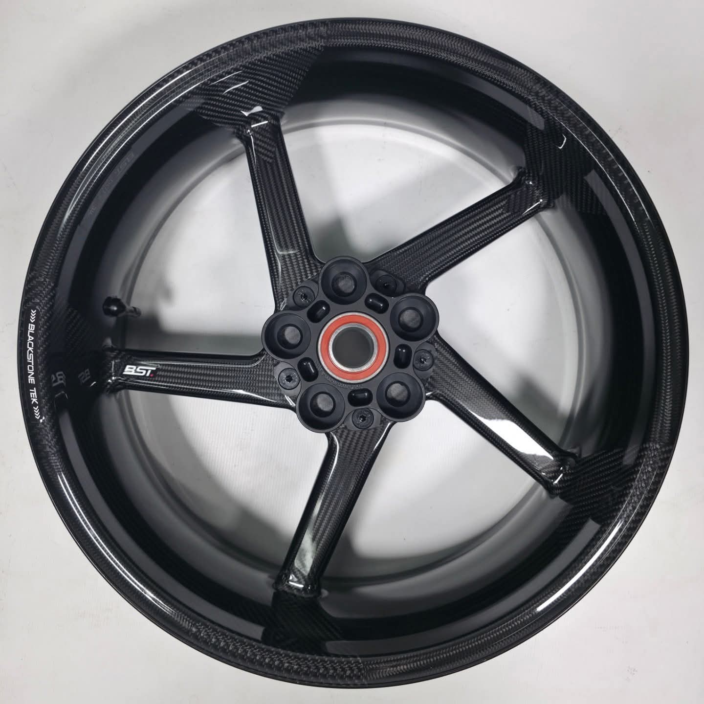

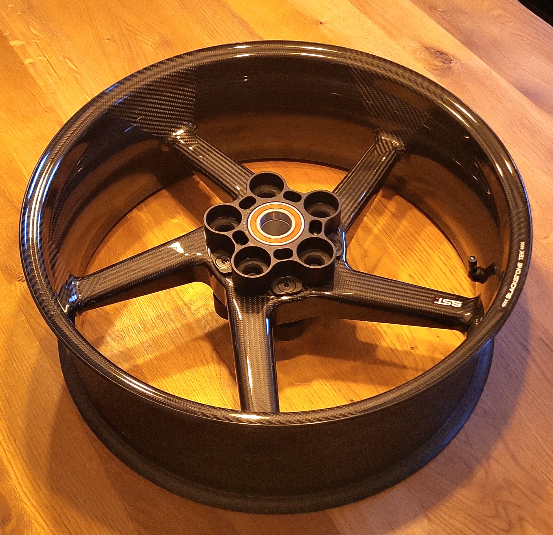

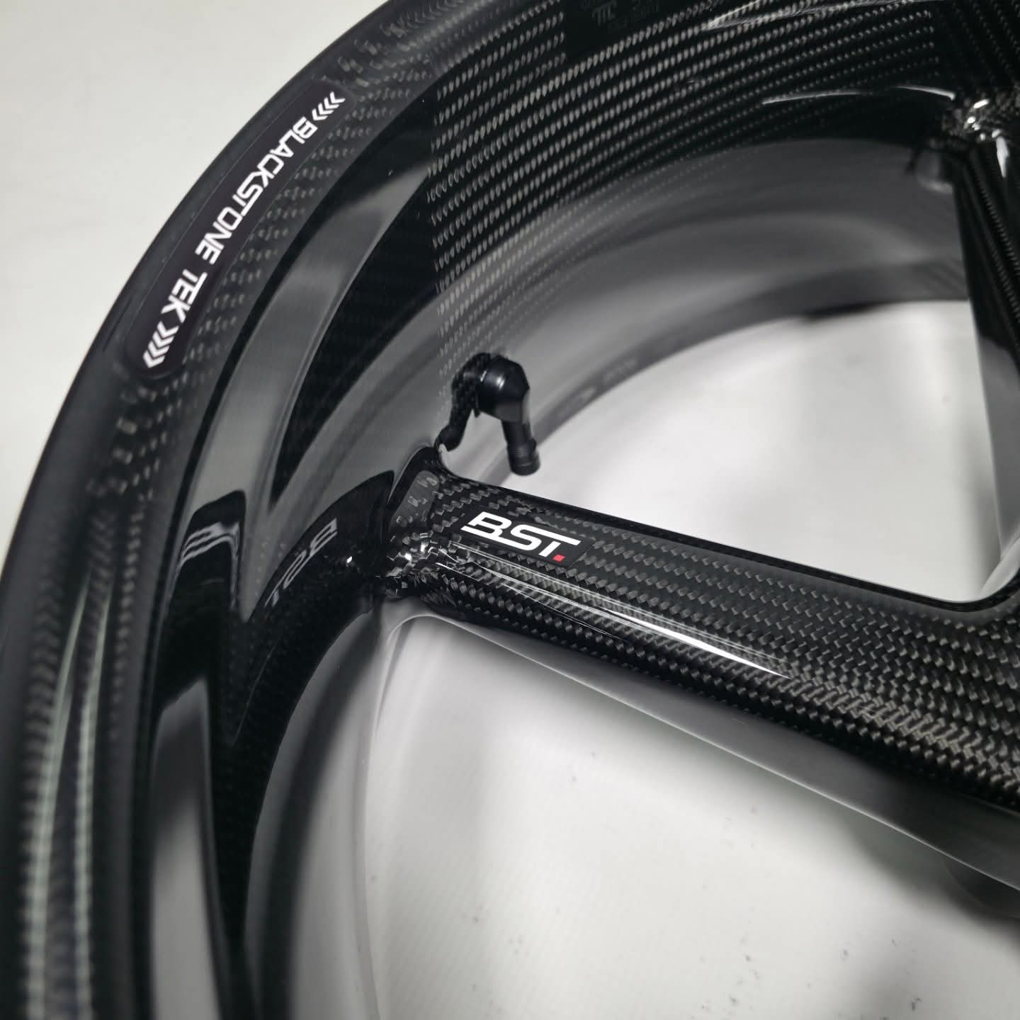

Re: Rim to turn

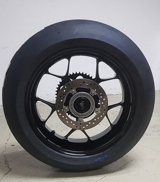

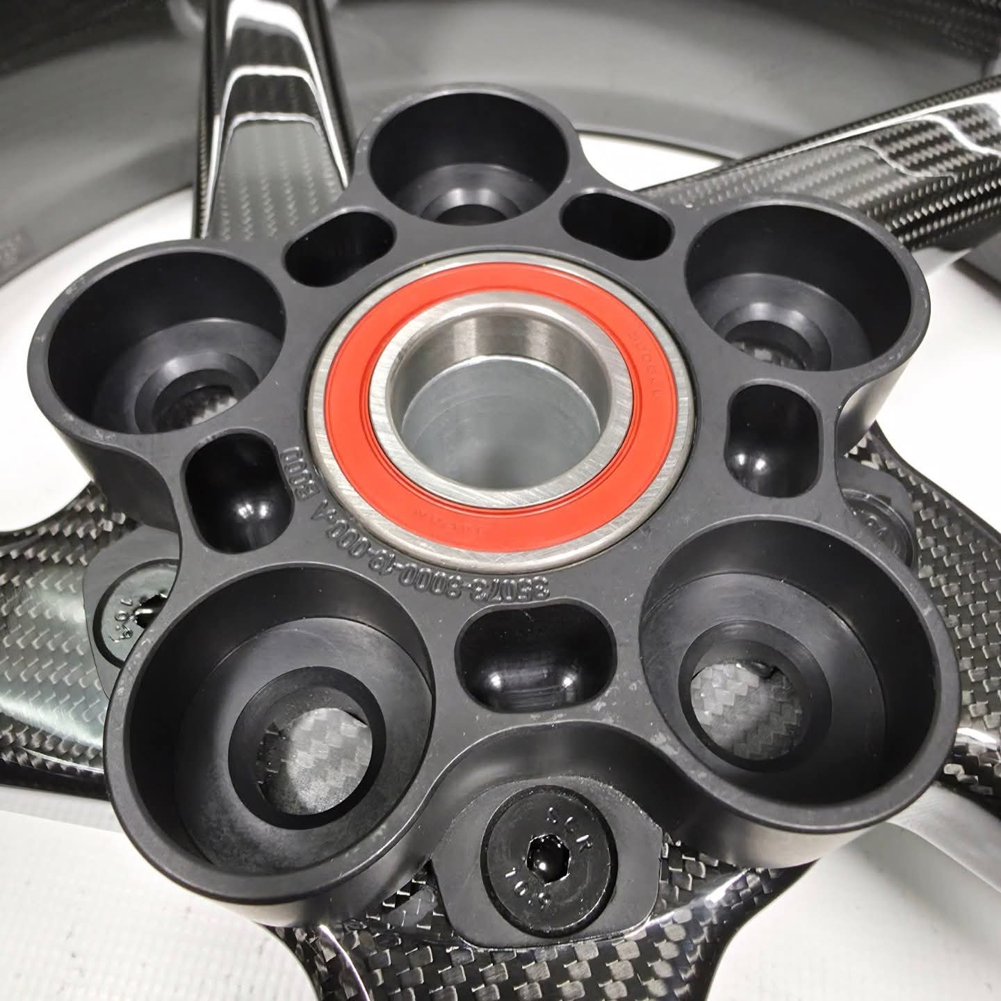

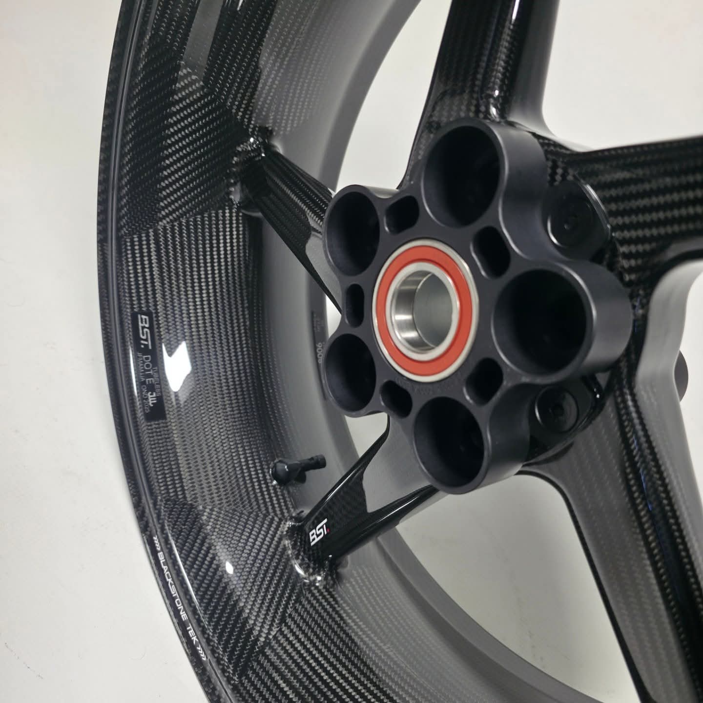

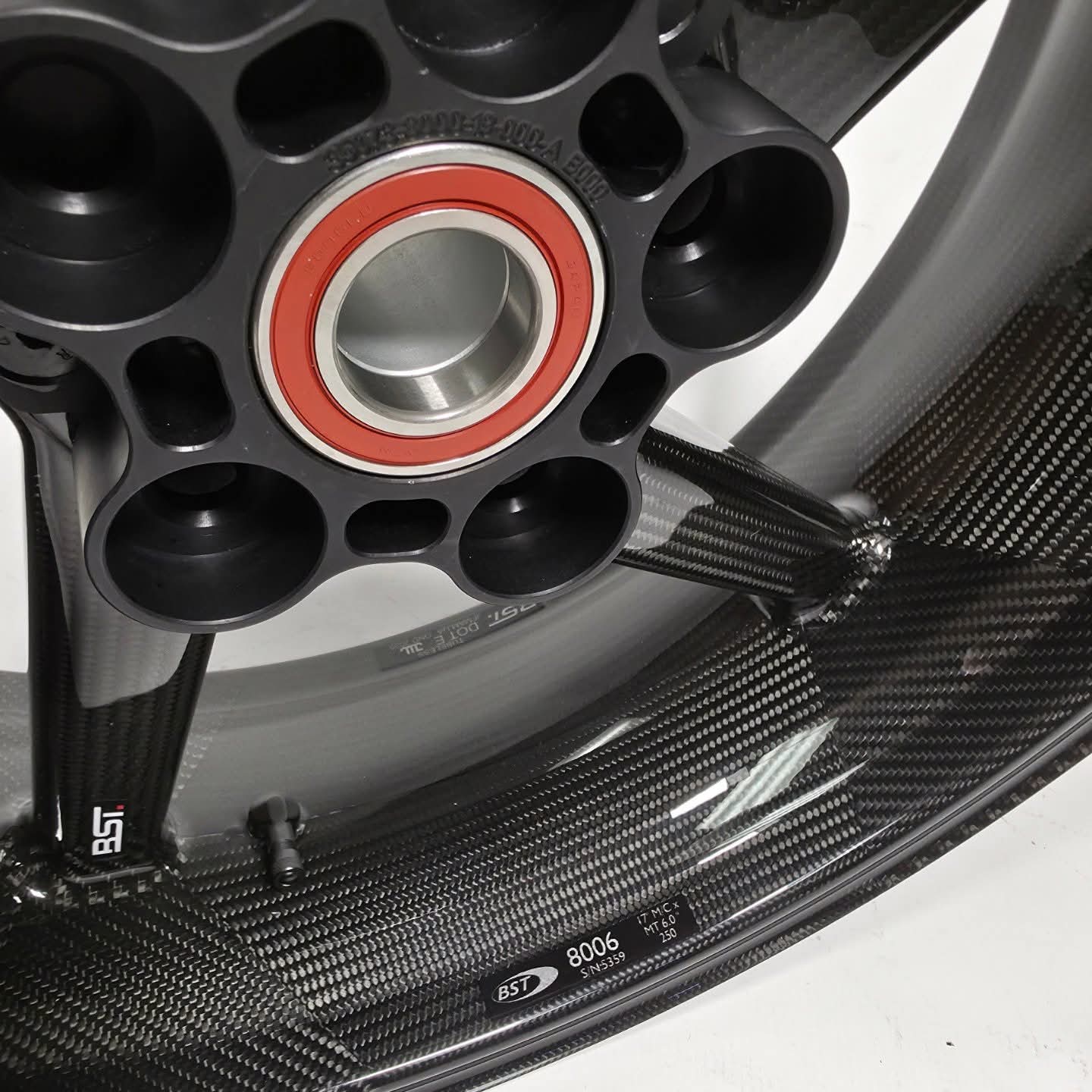

Beitragvon MotoCoach » 02.10.2025, 16:45
Hier noch ein paar schöne Bilder....
Die RimToTurn Felge kommt aus Südafrika von BST und die Träger macht mir der BDS (Also aus Deutschland).
Erstmal gibt's die Felge hinten und vorne nur bis zu dem Upgrade der S1000RR, war glaub ich 2021.
Satz liegt bei 4500.- CHF / EUR plus Zoll und Versicherter Versand.
Nur das Hinterrad 2800.- CHF/EUR plus Zoll und V.Versand
Bei Fragen einfach melden.

Beitragvon MotoCoach » 05.10.2025, 14:16
Für alle Bike's der gleiche Monoblock :clap:

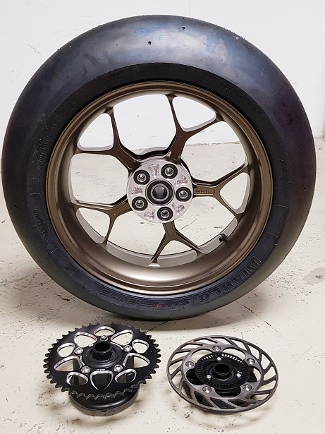

Re: Rim to turn

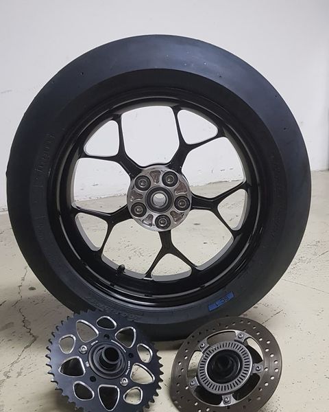

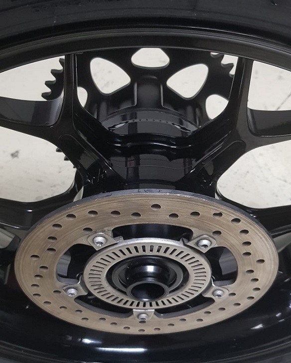

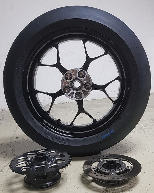

Beitragvon MotoCoach » 15.02.2026, 09:33
Hallo zusammen
Der letzte RimToTurn Satz (PVM) Räder für die S1000RR bis 2019 wird nun Verkauft.
Andi und ich steigen um auf Carbon Felgen.
Satz ist gebraucht vorne ein Schwarzes Rad hinten in Alu natur.
3300.- Ohne Bremsscheiben vorne, am RimToTurn Hinterrad ist alles dran!
