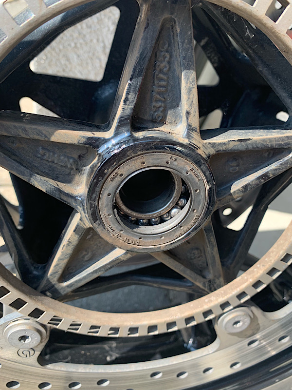

Andreas_Q hat geschrieben:Ich bin in meinem bisherigen Leben mit folgenden Moppeds unterwegs gewesen.
- Suzuki RF 600 mit der bin ich so um die 40tkm gefahren. Reparaturen keine nur Verschleißteile.
- Honda VFR 800 (RC46/2) mit der bin ich >80tkm gefahren. Reparaturen keine nur Verschleißteile
- Honda VFR 1200 DCT (SC63) mit der bin ich ca. 48tkm gefahren Reparaturen keine, Rückruf wegen Kardanwelle, ansonsten nur Verschleißteile
- aktuell BMW S1000 R bis jetzt bin ich rund 35tkm gefahren bei 32tkm war die Wasserpumpe undicht, ansonsten bisher nur Verschleißteile.
Update heute hab ich bei 55tkm die vorderen Radlager gewechselt, das war auch dringend notwendig.
Der als ich beim Freundlichen gefragt habe ob er auch das Lager fürs Hinterrad hat meinte er, er hätte bei der S1000R noch nie ein hinteres Radlager tauschen müssen. Hat jemand (andere) Erfahrungen?
Ach so und wenn jemand noch Laufleistungen über 50tkm hat würde mich eine kurze Meldung hier auch freuen.

Beitragvon s1000rr69 » 24.07.2021, 14:02
Stand die im Hochwasser?

Beitragvon Andreas_Q » 24.07.2021, 15:14
Nope,
letzte Aktionen vor dem Exitus des Lagers waren eine Woche Dolomiten mit täglichem Regen :evil: und auf den letzten km eine kleine Hatz mit ab und an >200km/h über die Autobahn zurück.

Beitragvon Michl » 24.07.2021, 18:17
Ich hab sämtliche Radlager prophylaktisch bei 70000 km getausch. Die waren alle noch in einwandfreien Zustand.
Auf dem Bild sieht man das der Simmerring beschädigt ist und Dichtung wie Lager wohl kein Fett gesehen haben.
Also kein Wunder wenn ein Lagerwechsel ansteht.
