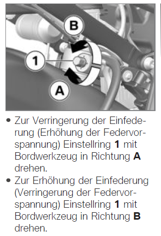

Wie weit kann man das eigentlich drehen ? Nur ein paar Millimeter links und rechts rum ?

Re: Sitzhöhe suspekt
Beitragvon motorrad790 » 16.03.2018, 17:14
Hab mal was von 25 Umdrehungen gelesen.
Beitragvon Erkan » 16.03.2018, 20:22
Hm...ich kann die Schraube nur ein paar mm bewegen.
Trau mich allerdings auch nicht die Schraube mit mehr Kraftaufwand zum Drehen zu bekommen.
Ich weiß ja leider nicht wie das Ding von Werk aus eingestellt ist :roll:
Beitragvon Volkmar 17 » 23.04.2018, 08:59
Hallo Forum,
es war ein Schlag ins Wasser!
Mein Freund hat mit mir die Werkseinstellung vermessen und danach mit der Einstellung begonnen.
Um es kurz zu machen, hinten ließ sich die Federvorspannung minimal mehr als eine viertel Umdrehung herabsetzen. Effektiv also nichts!
Vorn war eine viertel Umdrehung möglich. Also auch nichts!
Von Werk aus waren das Federbein und die Gabel so weich wie möglich eingestellt, das Heck so weit wie möglich unten.
Die Gabel haben wir noch drei Millimeter durchgesteckt, um den Werksvorgaben wenigstens nahe zu kommen.
Weitere Verbesserungen wären jetzt nur noch durch ein anderes Federbein und andere Gabelfedern zu erreichen.
