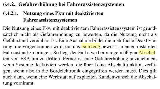

Ich habe mal deinen zietierten Abschnitt aus "Haftung und Versicherung bei Personenkraftwagen mit Fahrerassistenzsystemen
von Tobias Hammel" durchgelesen und eigentlich ist das auch eindeutig was da steht.
Meiner Interpretation dieses Abschnitts:
Durch Deaktivierung von Assistentzsystemen ist grundsätzlich nicht von einer höheren Gefahr auszugehen. Also können wir ohne Reue alles mögliche abschalten was die Maschine regulär zulässt.
Es sei den wir machen das bewusst immer wieder und fahren bewusst absichtlich wie die Irren mit driften um die Kurve oder immer auf dem Hinterrad, so dass die Gefahr für einen selber und andere erhöht wird (weil wir nicht so schnell mehr reagieren oder bremsen können). Aber auch nur wenn dieser Fahrzustand erst durch das Abschalten möglich geworden ist.
Zudem ist natürlich alles illegal was manuell an der Elektrik vogesehen wird. Also was nicht so vom Fahrzeug vorgesehen wurde.
Bei Dynamik Pro ist jetzt aber noch der Unterschied, das wir ja nichts abschalten sondern die Systeme nur anders bzw. schwächer regeln.
ABS per Knopf ausschalten fällt aber in den Fall oben. Aber auch nur wenn ich damit Mist mache und die Gefahr erhöhe.
Nur so nebenbei: Ich fahre ohne Stecker, fast immer in Road, also weit von von dem was wir hier diskutieren.
Haftung und Versicherung bei Personenkraftwagen mit Fahrerassistenzsystemen S.360 6.4.2.1.JPG
Haftung und Versicherung bei Personenkraftwagen mit Fahrerassistenzsystemen S.360 6.4.2.1.JPG (58.73 KiB) 10313-mal betrachtet

So steht es dort ja auch in Punkt 6.4.2.1 "mehrfache Deaktivierung, die vorgnommen wird, um das Fahrzeug in einen instabilen Zustand zu bringen.
Wenn der Stecker drin ist, ist das Fahrzeug nicht instabil, selber dann nicht wenn ich in Dynamic Pro fahre.
Anders sieht es mit ABS Deaktivierung aus. Unabhängig ob mit oder ohne Stecker. Wenn ich das immer deaktiviere und dann immer überall mit blockierendem Hinterradbremse, ja dann bin ich Irre, erhöhe die Gefahr was nur durch meinen Irrsinn und die Möglichkeit des Deaktivirens möglich ist. Da sind wir uns ja beide einig.
Genauso wie in Punkt 6.4.4.1:
Da geht es doch um einen Unfall der erst durch die Deaktivierung oder sogar durch das Wählen eines anderen Fahrprofils passiert ist. Sprich ich fahre in Dynamic Pro, zieh einen Wheely und knall dem Vordermann rein. Zum einen bin dumm und zum anderen ohne Dynamic Pro wäre das nicht passiert.
Das kann aber auch schon in Dynamic genauso passieren. Ebenso ich fahre in Rain, schalt aber die Traktionskontrolle ab gib Gas knall bei nasser Fahrbahn durch das durchdrehende Hinterrad einem rein. Ist genau das gleiche.
