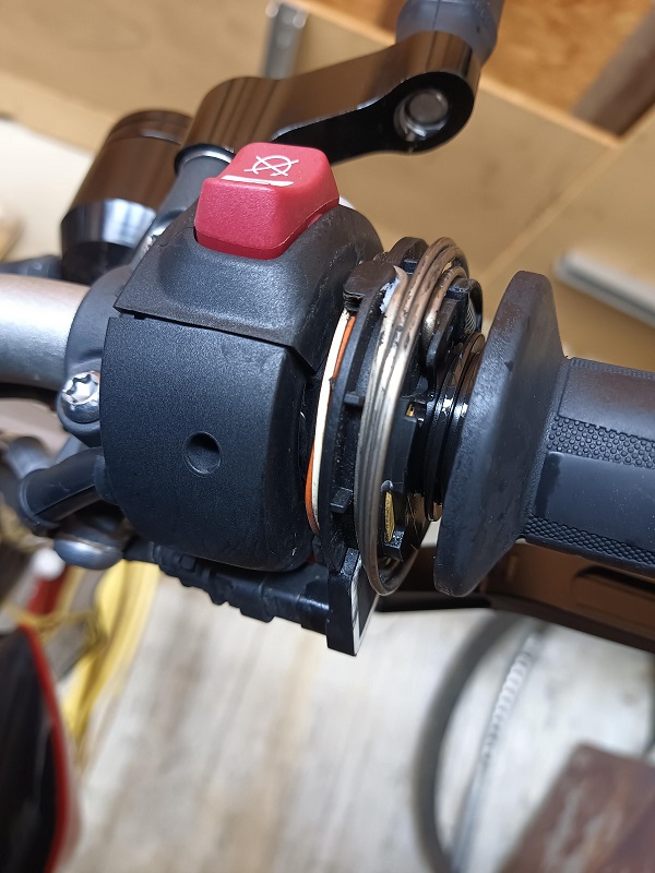

So kurze Rückmeldung, hat mir jetzt heute doch keine Ruhe gelassen.
Hab natürlich keinen Bock nen neuen E-Gasgriff zu installieren und hab den daher zerlegt.
Die Sicherheitsschraube ist eine Frechheit aber gut, die bekommt man mit ner Kombizange leicht auf und dann mit nem Schraubenzieher wieder reingedreht.

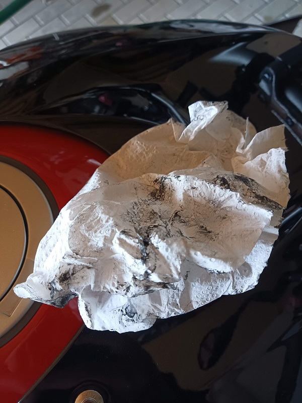

Zum Vorschein kam dann eine Rundstahlfeder, welche mit weißem Fett gefettet war. Die letzten Rückstände des Fettes konnte man noch erkennen neben des ganzen Drecks, welcher an der Feder haftete.

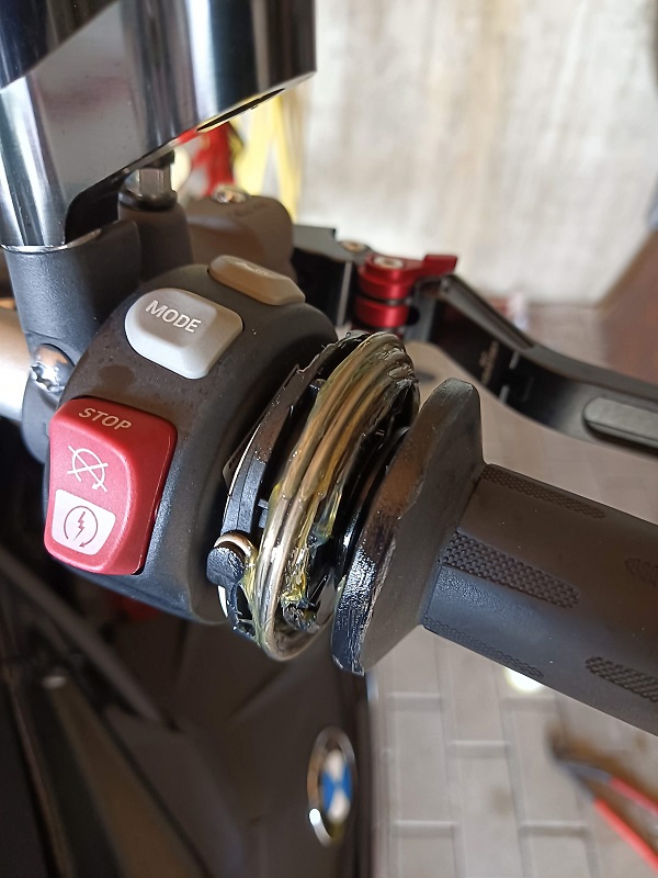

Diese fein säuberlich mit Bremsenreiniger auf einem Tuch von dem ganzen Schmodder befreit und erste Drehversuche in sauberem Zustand durchgeführt. Schon deutlich feiner.
Dann mit meiner vorhandenen nicht metalischen Bremsenpaste von Text... gefettet und was soll ich sagen, läuft wie am ersten Tag.
Denke das sollte jetzt wieder einige Zeit funktionieren.
Hier wurde ja geschrieben, dass der Griff mit WD40 "gefluttet" wurde. Kann im eingebauten und abgedeckten Zustand nur funktionieren, wenn mann von unten durch die Abflussbohrung des Deckels reinsprüht. Ist in meinen Augen aber nicht zu empfehlen. Löst den ganzen Schmodder zwar an, bringt aber vermutlich andere Probleme mit sich.
Wie gesagt, ist kein Hexenwerk und das aufwändigste war die Sicherheitsschraube zu entfernen.
Probiert es einfach aus.
Gruß Role
